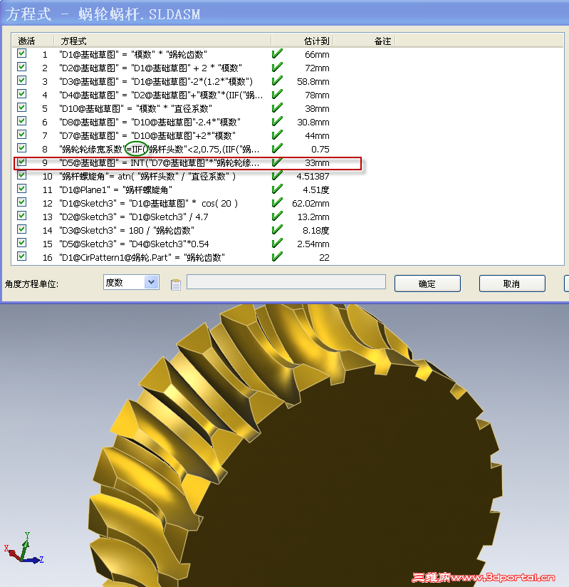

在SW的里支持IF函数,没有半点提到支持IF以外函数。而事实发现他支持IF以外函数,见下图1 A; u( ^* x* X+ q4 u6 B3 G/ u+ c! d
发表于 2011-10-24 15:27:28 | 显示全部楼层 来自: 中国浙江湖州
那个是取整,方程式中就有编辑按钮
chenjun520601 + 2 技术讨论
发表于 2011-10-25 09:44:46 | 显示全部楼层 来自: 中国江苏无锡
我以前好像看到过,SW中的IIF就是普通函数当中的IF

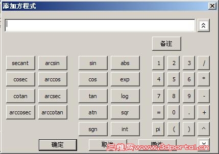

函数自来就有,还有很多。见下图9 P# @& ~# r) z/ g
chenjun520601 + 3 技术讨论
发表于 2011-10-25 12:11:54 | 显示全部楼层 来自: 中国广东广州
你在尺寸编辑那里输入一下=,出来一大堆函数供你选
