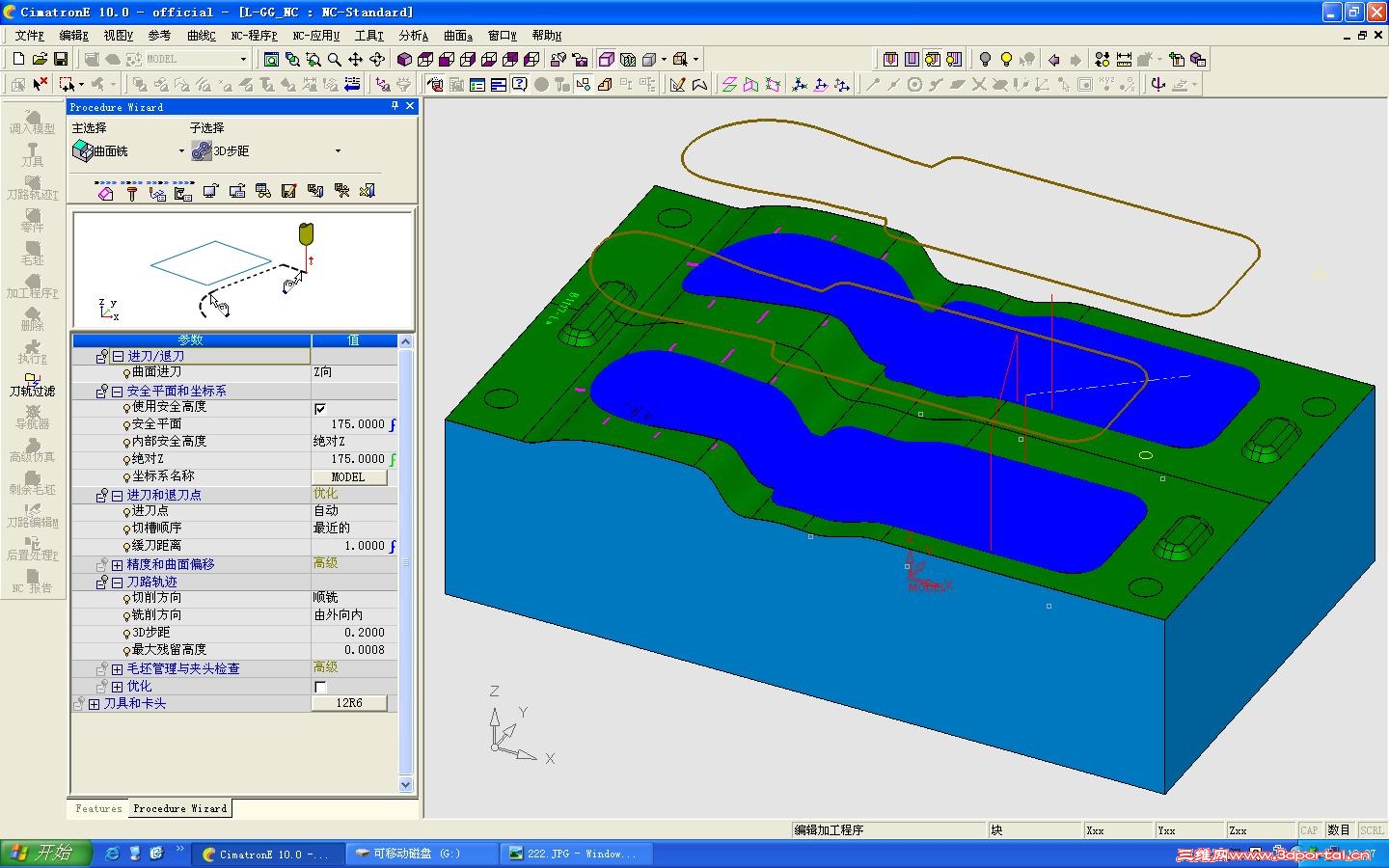

/ J+ X4 Z8 H, {$ ]7 o上图是E10导入E9图档未重新计算的3D步距刀路,是正确的,+ d* h6 U6 y1 x

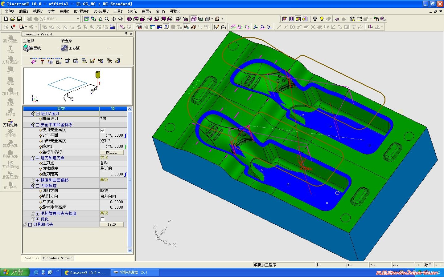

下图是E10重新计算后的3D步距刀路,结果侧面部分的刀路都不见了。。。 我试了其他的图档,也是这样子。是不是破解不完全啊??希望高手弄个完美破解啊。。! ^/ h7 [. o$ |1 U! {; D' v

 楼主| 发表于 2011-10-24 21:44:26 | 显示全部楼层 来自: 中国广东深圳
原始图档也是这样,明天发图。。

 楼主| 发表于 2011-10-26 22:06:16 | 显示全部楼层 来自: 中国广东深圳
11# 88159723
- x& Q9 ?0 d/ ?5 `做鞋模没出息啊。。。。XP版E10 3D步距真的有问题。。我已经试了好几套新模了,都是一样的问题,在E9里面完全正常,。只是我懒得上图了。。因为用新功能精铣所有或者依角度精铣就可以了。。。
