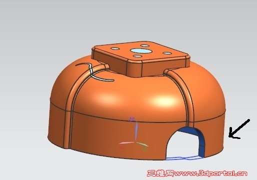

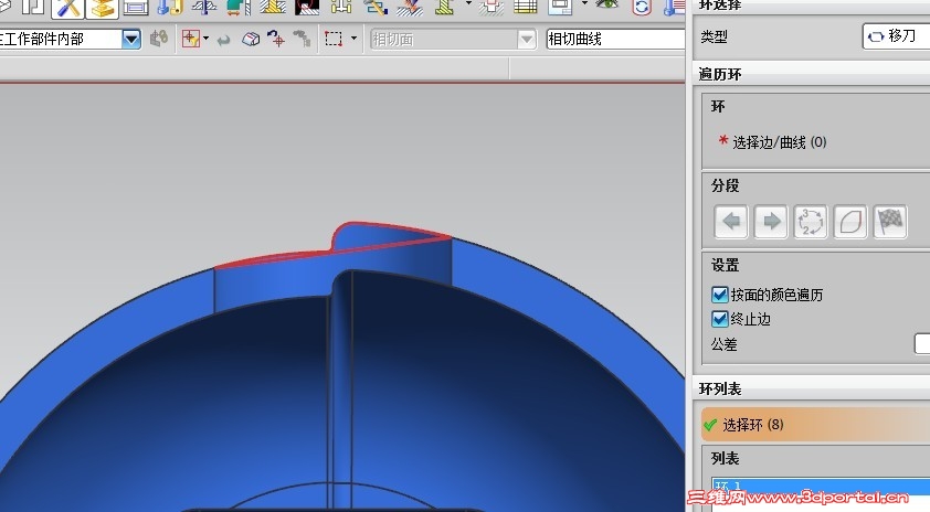

ug 7.5  注塑模向导里面 的边缘补片功能       在关闭环的时候如何选择相切面?
6 J, {5 G: s% y7 a( ?' K% c& o
/ i6 p; L: S0 T) b6 Y
4 o- g9 x! l7 A3 {0 U在6.0版本的时候可以选择相切面
7 h- W( {, O0 Z' Q3 N% P! Z, R
) D. ~9 o$ g: l2 _5 I: y如图

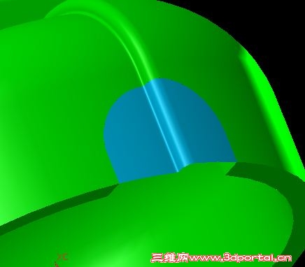

3 u1 G; Y2 Q( O5 N8 V一般,边缘补片最后封闭曲线是起点与终点的连线,但这并不是曲面的边缘线,曲面的形状是参考与缺口相接的曲面形状,通常是系统默认的,也可以手动选取。

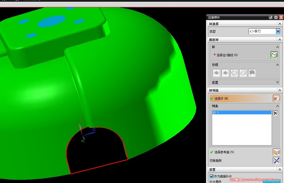

我应该如何手动选取呢?  如图上  是没有封闭的环的   除了投影边缘线外   我还有其他的方法吗?   因为我用6.0的时候   是可以直接选相切面的   7.5我不知道该如何封闭环

+ a& d9 }1 `( a3 Z无需手动选取相切面,6.0封闭环的时候不出现封口的曲线而显示相切面,7.5的显示封闭曲线而不显示相切面,而且封闭曲线并不是沿型的曲线而是起点与终点的斜线,其实这不影响补片的沿型修补,因为系统已默认选择了相切面,只是不显示罢了,如果非要重新选,也可以选中“选择参考面”命令,手动选择相切面。
