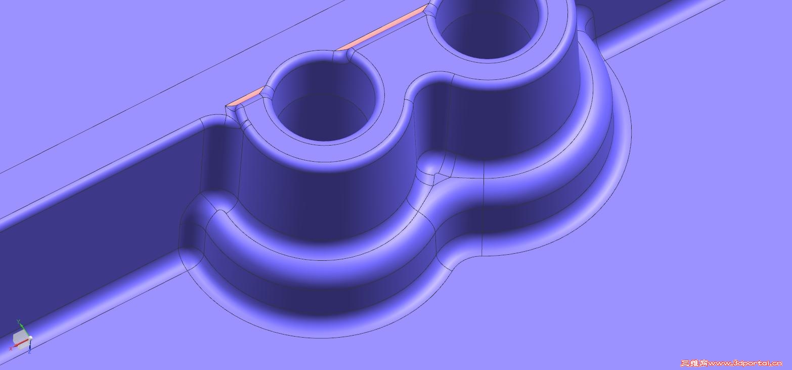

求教高手 怎么去掉图片所示的 圆角

可以用同步建模中的功能去除

直接删除不可以吗?
发表于 2011-10-25 07:28:06 | 显示全部楼层 来自: 中国山东济南
只凭一张图片很难判断,如果零件有参的话,可以直接删掉它,无参数的话,6.0以后的版本使用同步建模中的删除面或替换面试试,以前的版本用直接建模中的替换面命令。

看情况,难度不大,同步建模删除面应该搞的定!

用同步建模里的删除面,要注意删除顺序,不按顺序有时是删除不了的。多试几次一般都能搞定,有时也可以用替换面。反正是要灵活使用
