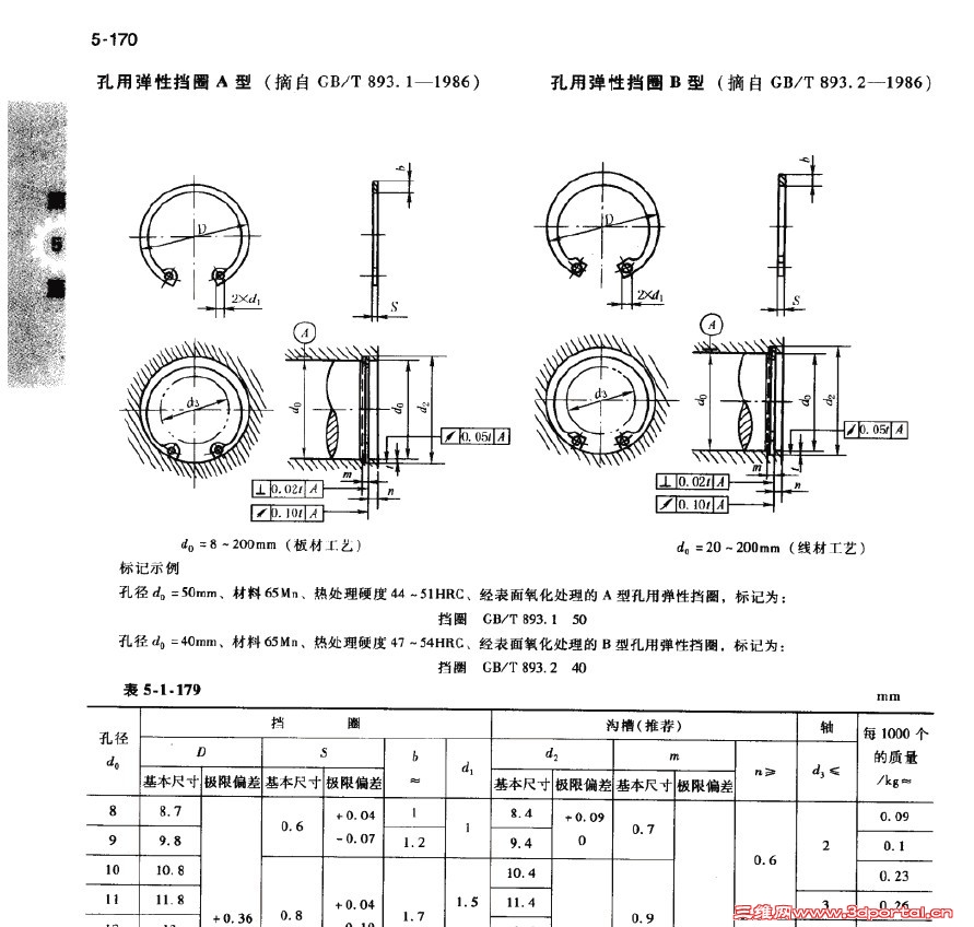

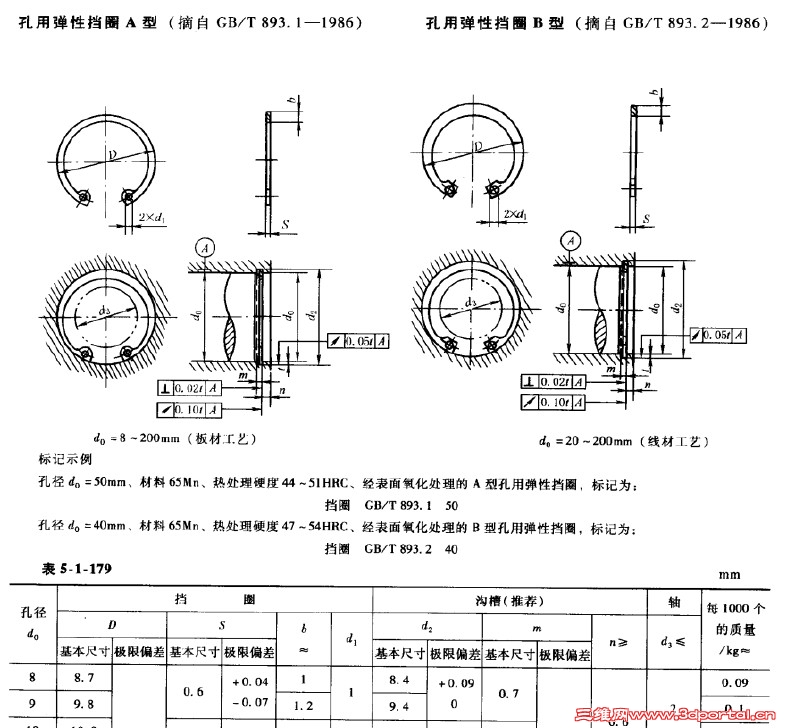

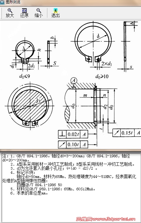

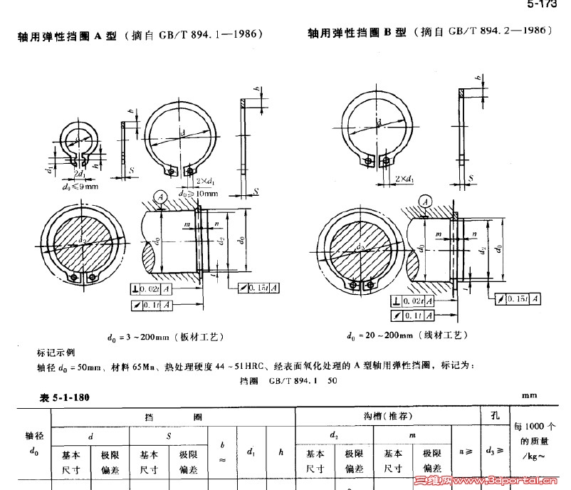

发表于 2011-10-27 14:13:45 | 显示全部楼层 来自: 中国江苏
轴用挡圈、孔用挡圈全部都是标准件,直接买就好了,具体参数如下:
# F9 c; y! D4 M& }2 M9 ~轴用挡圈标注尺寸及性能:
8 M# N; H+ N7 T- J- j1 |+ N
" e0 c7 ^; i9 B5 J( Q  J孔用挡圈标注尺寸及性能:
" R) K( \1 q) k. y2 I& X. j5 M) p6 F% g% T! g6 I, V7 E
天际孤帆 + 2 谢谢贴图应助
