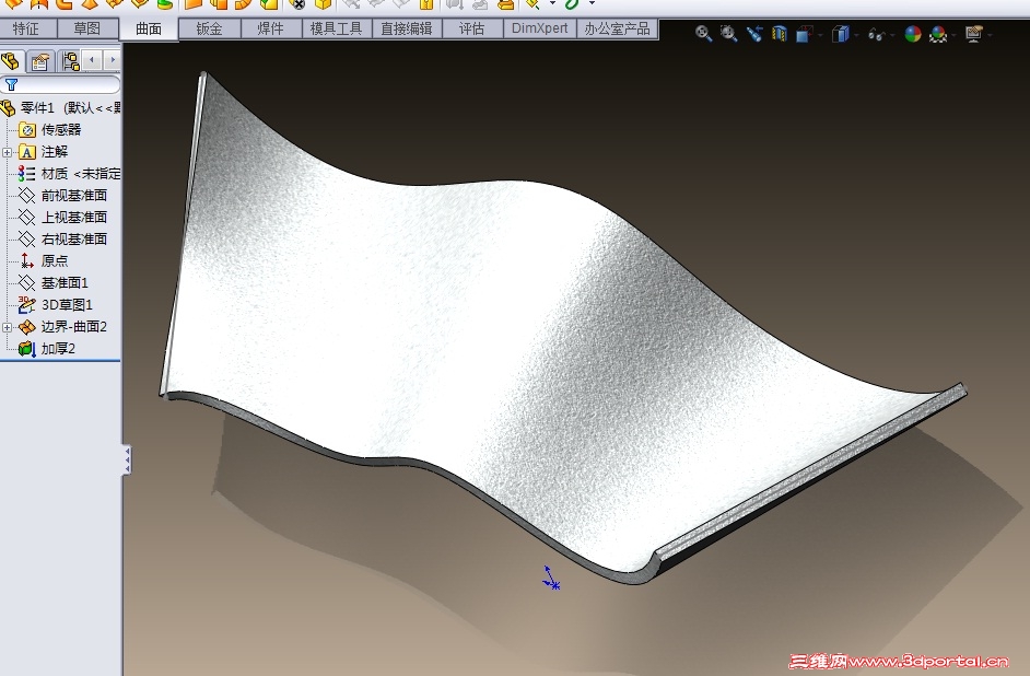

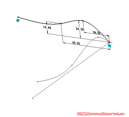

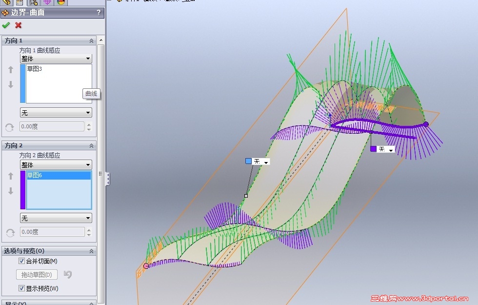

发表于 2011-10-25 09:32:05 | 显示全部楼层 来自: 中国广东佛山
. p% K# Q" Z4 E! I/ m1 W. A6 _* a3 J

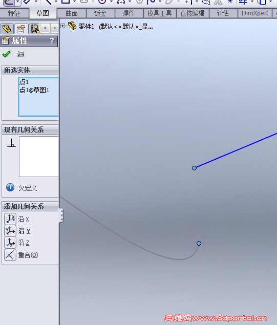

指按Ctrl+鼠标点击两曲线端点,即出现添加几何关系,按重合......0 q" M1 O: ~7 V
" ]  B' e1 M1 f( t0 B! [
B-3.jpg / K" D4 a5 T1 u: ]3 n1 Q

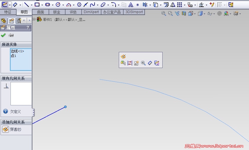

指按Ctrl+鼠标点击直线端点和曲线,即出现添加几何关系,按穿透点......  k9 z! V8 b! x6 s

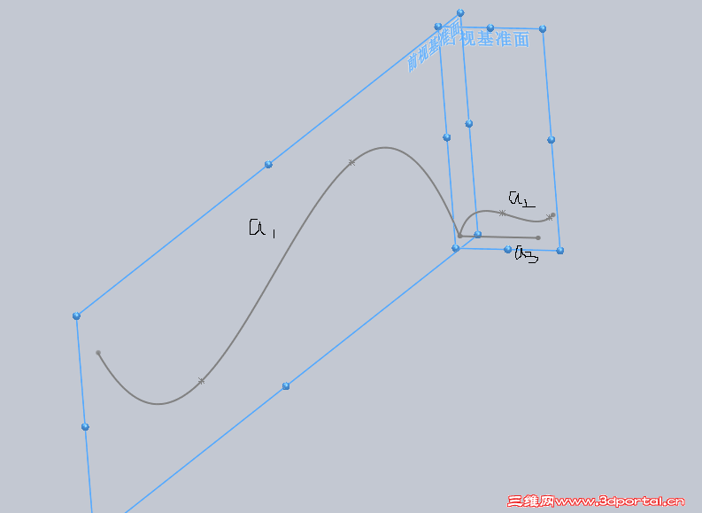

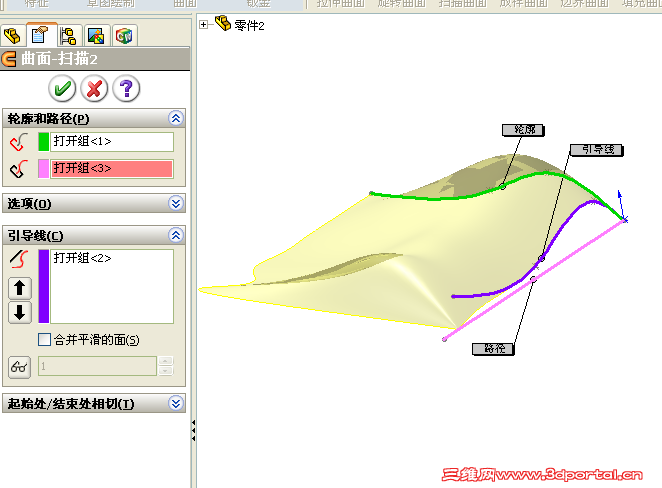

 楼主| 发表于 2011-10-25 09:42:07 | 显示全部楼层 来自: 中国上海

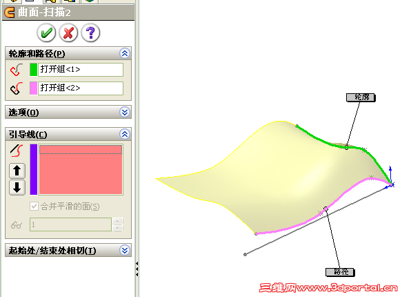

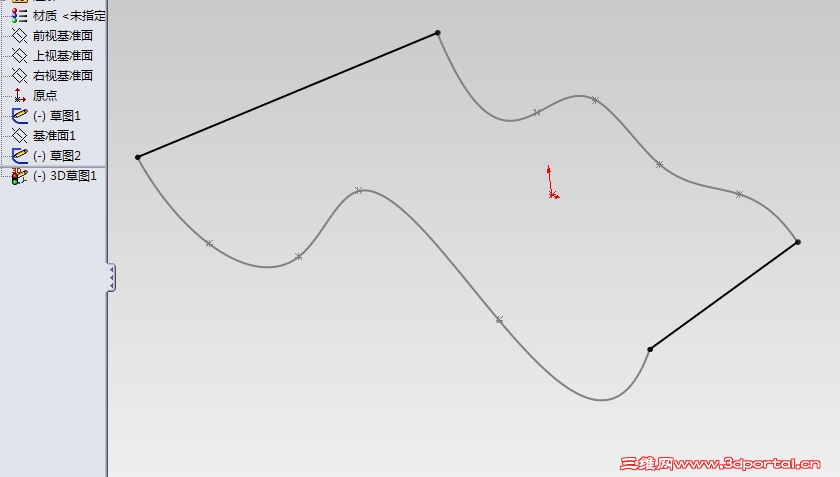

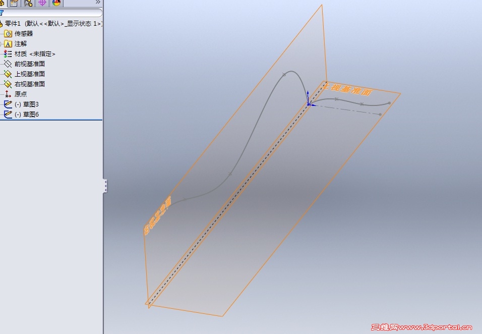

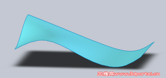

草图中a1轮廓。a2引导线,a3路径,曲面扫描总提示不对

楼上草图中的穿透怎么设置的,告诉一下,我找半天没找到,谢谢

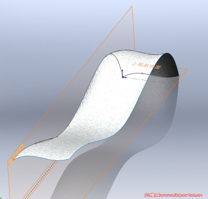

发表于 2011-10-25 10:31:40 | 显示全部楼层 来自: 中国广东佛山
是这样吗......?
