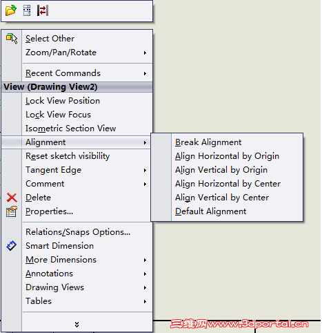

发表于 2011-10-25 13:59:34 | 显示全部楼层 来自: 中国辽宁盘锦
视图右键
发表于 2011-10-25 14:59:56 | 显示全部楼层 来自: 中国北京

发表于 2011-10-25 16:52:05 | 显示全部楼层 来自: 中国安徽合肥
按住CTUL键,单击你要的对齐的视图,选中后 右击  出现的菜单里有   视图对齐   里面的选项都有    选择你需要就行了~~

发表于 2011-10-26 08:30:59 | 显示全部楼层 来自: 中国辽宁盘锦
7# baijunge 我上传图片里不是很多种吗?

 楼主| 发表于 2011-10-26 10:11:48 | 显示全部楼层 来自: 中国广东深圳
是有好几种选择
( D! O7 l1 @$ T5 ~2 D6 L" _' ]可有时候这几种都不合适0 M3 V1 ?* H/ k2 o- T
