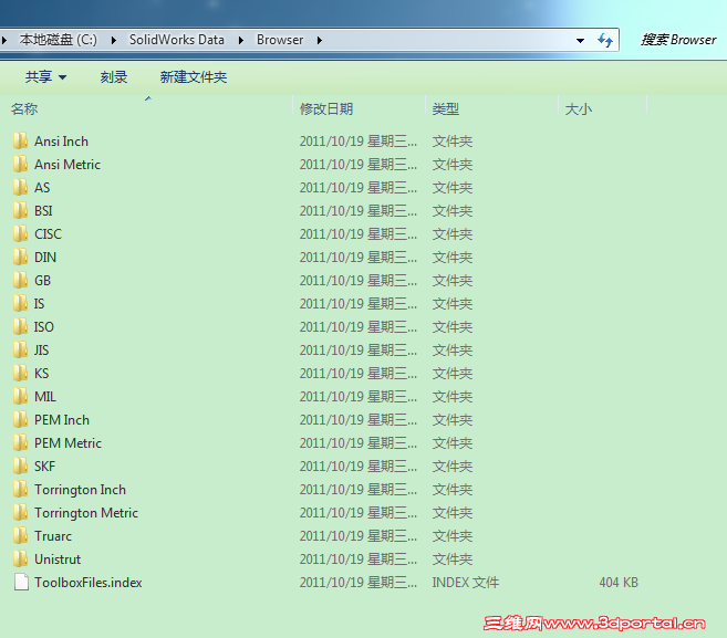

solidworks2012感觉比2010、2011打开的速度快一点,可就是有个很麻烦的事情,toolbox不能配置,虽然在插件里都打上勾了,就是不能在软件启动时在菜单栏上显示,就算有显示点击“现在配置”没反应,倒底怎么回事?是不是破解的软件有问题?还是哪里出了问题?要是谁有2012版的toolbox可否上传一个?是不是可以复制到指定文件夹里就可以用嘛?各位有碰到过这种情况嘛?望解答一下谢谢!

根本无需重新安装,其实很简单,只要在SolidWorks Data文件夹下新建一个文件夹,命名为Browser,然后把安装文件包内Toolbox文件夹里面的文件解压到SolidWorks Data/Browser文件夹下即可解决,然后打开SW2012看看……

直接解压不可以吧
8 Y* [* @8 Y- S, O, `, r4 g* t7 g' G' e' M/ u6 j
图片中的最后一个文件很重要的...需要的留言,我传上来。如果已经解决了,就算了
5 F- ~/ z) E% y" l; Y* M3 R: k+ m! B5 B; u9 u9 Y- D4 e* P7 ~1 n

7 K" e3 U% G' l+ n根本无需重新安装,其实很简单,只要在SolidWorks Data文件夹下新建一个文件夹,命名为Browser,然后把安装文件包内Toolbox文件夹里面的文件解压到SolidWorks Data/Browser文件夹下即可解决,然后打开SW20 ...
; a% {7 u# V# Qwwwzzzvvv 发表于 2011-10-25 11:02 http://www.3dportal.cn/discuz/images/common/back.gif
! r: P# H% ^; A
谢谢!按您说的方法已解决问题,真的非常感谢,0 X+ M8 F+ X) |5 S

我的都有为什么还不行呢? 业余INDEX 文件,不知谁能告诉我,谢谢
