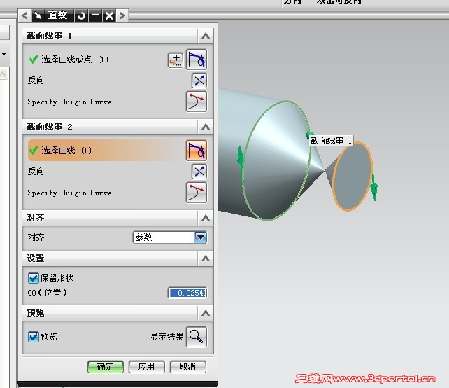

" h+ h0 x6 ^! p& d; x4 U4 W3 }大家帮忙看看为什么不能直纹面    方向没问题吧 ( f! O9 ~4 n3 X" d, D: E  u
怎么才能让起点一致呢

你這叫方向没问题???

那需要怎么调节方向呢??
发表于 2011-10-25 12:22:22 | 显示全部楼层 来自: 中国山东济南
方向恰好反了,对话框上有方向箭头,点一下看看就清楚了。

方向没反

方向明显反了。。。不行的话用艺术曲面

如果不好确定方向,可以把圆打断

我也是用的这个方法

两条曲线的起始点位置不对,所以说方向反了。

為什麼不用圓錐體,而要用直紋曲面去做。??0

两个方向不一致,
