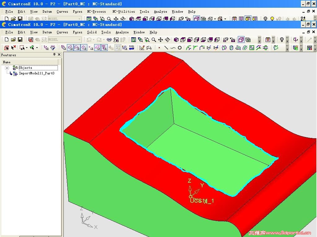

就是E版本里不做保护面怎样可以达到IT版本里做保护面的效果。虽然E版本里可以用检查面 但是效果达不到,特别是平面的保护面。对于平面上的保护面 选择面的时候分开2组选择用一组的留余量来当作保护面效果要好于检查面。检查面 用在不是最平面上的面和斜面 圆弧面 底面效果才有用。谁有没有好办法解决最顶面 不做面的情况下 用什么来保护顶面。
 楼主| 发表于 2011-10-25 11:47:13 | 显示全部楼层 来自: 中国浙江宁波
Q.jpg 这张图是 顶面用检查面 我刀是带R角的打个比方D10R0.2 W.jpg 这张是顶面我是选择面的时候分开2组选择其中之一的面 反可以打到顶面保护面的作用。

降0.5出刀路
发表于 2011-10-25 14:06:42 | 显示全部楼层 来自: 中国浙江宁波
如果是球刀直接-R出
发表于 2011-10-25 14:08:21 | 显示全部楼层 来自: 中国浙江宁波
不知道你要的是这个意思不
发表于 2011-10-25 14:11:35 | 显示全部楼层 来自: 中国浙江宁波
如果顶面是R面,还是斜面就用轮廓IN它,就是IT思想了

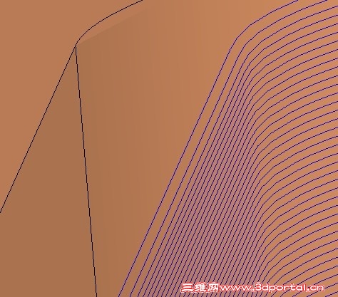

( a' V8 F% K' u8 _5 @* ^ V.jpg 第一层刀路有点出去怎样改为直的下去 因为我是用带点R角的刀做的。当然我 设开始高度的时候可以下去个R角高度就可以解决了 但我想就从最高点下去 有什么方法可以解决,做IT的时候就补上个面保护住就好了 不是说E版本可以或者少做保护面和轮廓吗,那E版本用什么指令或者参数可以解决呢。因为我不想在E版本里用保护面。
发表于 2011-10-25 16:27:42 | 显示全部楼层 来自: 中国浙江宁波
精加工的话,就不必从顶面开始,何必空刀呢
 楼主| 发表于 2011-10-25 16:34:07 | 显示全部楼层 来自: 中国浙江宁波
对思路上是这样,但是我其实是想知道有没有像平面上保护面这类的功能。
 楼主| 发表于 2011-10-25 16:38:05 | 显示全部楼层 来自: 中国浙江宁波
在说了 我编的时候是D10R0.2的刀 但磨刀的时候他们R0.2磨不准 有误差。

发表于 2011-10-25 19:27:50 | 显示全部楼层 来自: 中国广东东莞
12楼的正解,选轮廓和面那个页面有个保护尖角边的选项你把顶面和开口线选了就ok了!
 楼主| 发表于 2011-10-26 09:39:16 | 显示全部楼层 来自: 中国浙江宁波
这只是 跟在顶面是平面状态下 我起始点下个R角的深度在去算刀路 效果一样的,当然在弧面上是方便点的。但还不是我说的意思,因为刀好多是自己手磨的,不可能百分百准的,R角有点误差的。如果有象保护面功能就会更加灵活。
发表于 2011-10-26 10:59:00 | 显示全部楼层 来自: 中国浙江宁波
E你也可以选两组面的,,,,
