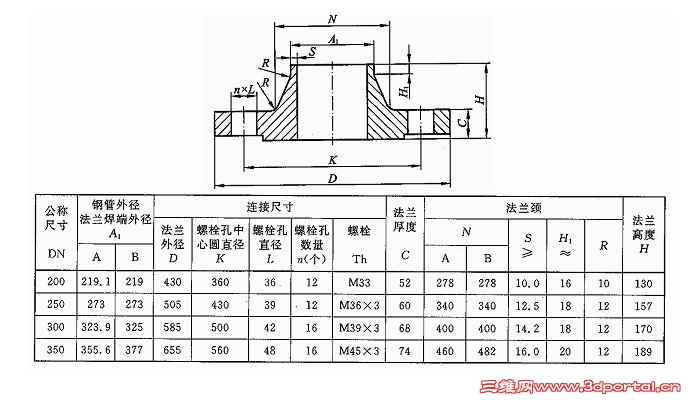

, ^8 P6 v# l- z& S1 z+ {5 q$ t7 L% t1 Pg64 DN300 0 H; V& i# S4 I+ q" @+ {
2 Pg100 DN350. [1 I0 ]: p: I, f- m. }* v
3 Pg100 DN250
# I* w7 N' ], S要尺寸参数就好,有图纸更好 谢谢大伙了

法兰标准你应该有的啊。标准中能查到尺寸参数。& i) D  p  [! y; E
Pg是老标准的公称压力代号,Pg64=PN6.3MPa,Pg100=PN10MPa

如果是化工部的标准法兰的话,请baidu搜索HG20594-20612-2009
发表于 2011-12-7 10:06:45 | 显示全部楼层 来自: 中国山西太原
钢制管法兰(GB/T 20592-2009 欧洲体)带颈对焊钢制管法兰尺寸如下表:
: ?% X$ G' X8 M- `对于PN63  DN300:D=530 K=460 厚C=52 孔16×φ36 S=11H1=18 R=12 H140
