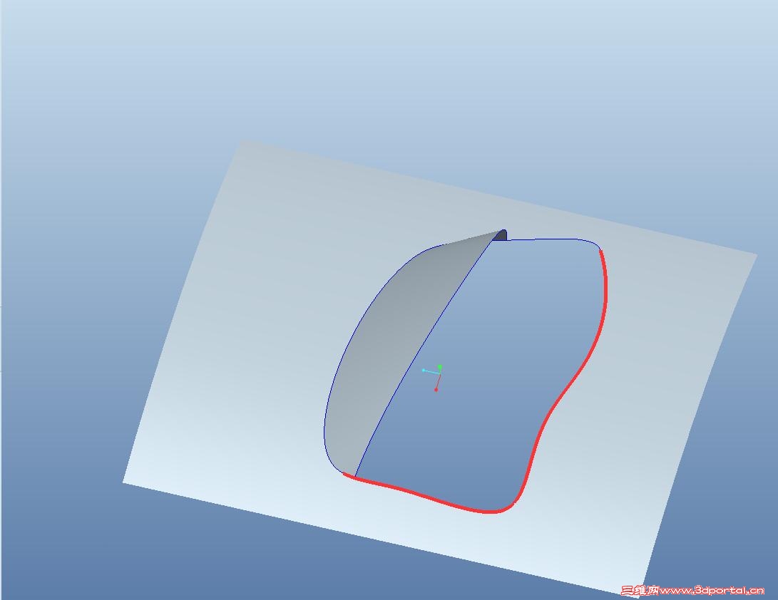

2 W. S0 L/ \, o) |3 @/ |如图:我想用“边界混合”把右边的面跟左右一样做,左右两边接起来,请问应该怎么做?红色曲线没有完全在右半边,所以无法做出来。请高手指点一下,谢谢。

试着做了下 看下行不

 楼主| 发表于 2011-10-25 20:13:51 | 显示全部楼层 来自: 中国陕西西安
有没有比较简单的方法呢。

不知道是不是这个样

总算理解楼主的意思了,第二个曲面也要用边界混合,还必须一步到位
