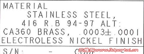

3 R9 ~# V' p& b. M如图,是什么材料和要求?谢谢。

不锈钢 416
+ f* P1 k" ]+ z: G# M; ^CA360 黄铜  表面镀镍

材料为416不锈钢直径94-97棒料 可替代材料是CA360 黄铜% P. f; \2 }7 [) d$ A5 S
表面处理是化学镀镍 镀层厚度为英制 .0003±.0001
