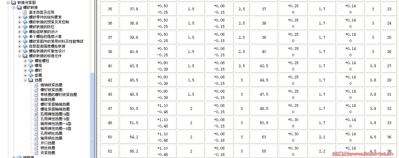

孔用弹性挡圈-A型 (摘自GB 893.1-86)8 a3 ]" {! x" B: S, o5 E
孔径的d0=8~200mm的A型孔用弹性挡圈。  `+ n! b, x! J' a7 z- G' l
! H* l4 H% X* m. R) p, k3 o
6 U1 S5 P. Q% ]: @标记示例:
' c7 o, \- U* ^' ~, L! p; v  b孔径d0=50、材料65Mn、热处理硬度HRC44~51、经表面氧化处理的A型孔用弹性挡圈的标记:% [) n8 w( ?) X, C9 {7 y* t& x
挡圈  GB 893.1  501 C$ g2 o* c0 j; w) I% X* \
& S5 F5 ]# I$ D! H7 k* G; x2 F" o
6 @$ q9 N* u9 \! H) b& t里面的47和48孔用弹性挡圈有问题,厚度和单行本上不一样应该为1.5
8 e: b2 t4 Y0 I$ H9 {7 a[localimg=1055,260]1[/localimg]

这种手册软件慎用,尤其是数据,录入数据时搞错很正常,觉得有问题查查成先生编的那5册设计手册扫描版都行,再次可以找此标准件的国家标准下下来就更准却了。这些个手册软件好些都是大学生里老师跟学生的开发项目,没有正规审核的。
