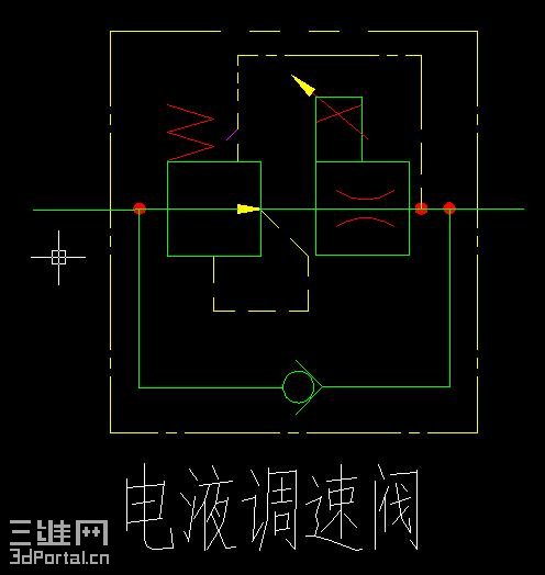

[已解决] 请问有这样的一个电液阀的样品吗??可不可以告诉我一声,哪里可以要到?
发表于 2006-4-7 13:30:56 | 显示全部楼层 |阅读模式 来自: 中国江苏南京
请问有这样的一个电液阀的样品吗??可不可以告诉我一声,哪里可以要到?9 G* L" m9 ^5 \
: o3 Y/ @2 x5 W8 q5 k9 e
还有一个叶片泵,要可以控制流量的!!* Q; @3 d0 y+ x( [3 N5 @
0 Q& u+ d% k8 w- n( J3 Q
各位帮帮忙吧+ d/ L# ~9 V: J- r5 k3 x3 y% T
$ E* K& ^# N2 Q6 I' s6 y
[ 本帖最后由 江边 于 2007-2-2 19:27 编辑 ]
发表于 2006-4-9 08:22:50 | 显示全部楼层 来自: 中国上海
有,力士乐的调速阀,你可以看一下。

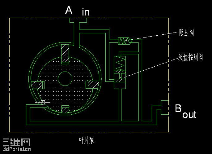

 楼主| 发表于 2006-4-9 12:57:30 | 显示全部楼层 来自: 中国江苏南京
原帖由 小雪 于 2006-4-9 11:03 发表
/ t+ R: ?  H, K变量叶片泵,朝田出这种泵
9 Y! z* M, \/ a/ n  N! n9 M" o
7 k- N* c; m' F* |5 [0 p
小雪姐,我想要的是定量泵,是由发动机带动的,当发动机转速太快,流量增大,9 t' o% m; e/ _$ ^/ _+ f* ~/ }
4 z# ?. N' M9 l: @5 s- D- V
泵中组合的流量控制阀工作,实现稳定流量的目的!!
. g7 m- O+ h- I9 M+ D3 _5 b& A. q( D# I# a5 m, Y2 t
所以不是变量泵,是定量泵而以!!/ v9 x6 W1 I# L; W8 ^6 v- y& r
3 o& |- n; i+ \5 S
请问市面上有这种泵吗??4 T( I8 V* O! }) k' l5 v( k5 }
9 i8 T' w1 ]: L" s) L% F+ T. q# u
是不是要定造的??
发表于 2006-4-10 11:08:22 | 显示全部楼层 来自: 中国上海
看来看去都是恒压变量泵
发表于 2006-4-10 15:13:27 | 显示全部楼层 来自: 中国安徽滁州
应该是定量泵,那个流量控制只能在开始时设定一个流量,过程中不能变动的!!
发表于 2006-4-11 12:27:06 | 显示全部楼层 来自: 中国上海
过程当中当然不会变动....到了最高压力的时候流量就大部分都泄掉了~~~~~~~~~~~~~~~

发表于 2007-5-29 16:56:26 | 显示全部楼层 来自: 中国山西太原
汽车用的转向叶片泵,少划了一个阻尼孔,国内生产汽车转向泵的企业太多了。
* I0 D* V5 ]9 j比如:长治液压件厂、 浙江万安集团等等
发表于 2007-5-29 17:06:25 | 显示全部楼层 来自: 中国陕西咸阳
流量优先阀,7.5l/min
发表于 2007-5-30 16:56:50 | 显示全部楼层 来自: 中国陕西渭南
