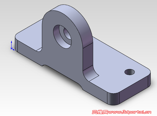

步骤都是按着树上来得,点取圆角命令,然后选择各个边。。
7 F: F# Z  G& V& w 11.png 2 ~1 j+ T( e5 p: q! w

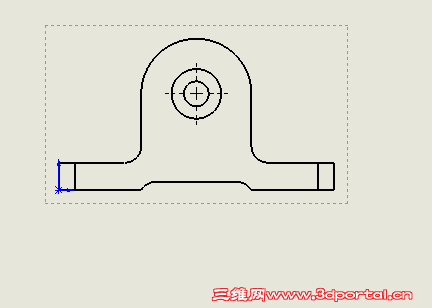

1 y+ k2 [9 o( t- U5 E- a  b7 c可当我生成三视图的时候去成这样了) B! j0 j2 ~. j( i) ]0 j5 L5 {
22.png + b: O& `  O& V  a, Y: L
正常的应该边上没那两条黑线的把?光滑的圆弧嘛。。不知道哪里弄错了, {* ]! U! G1 I" ^
谢谢了

大叔弱弱的问下,倒的圆角和边难道不是光滑连接的吗?那为什么会有黑线的啊?
. S/ E" K2 Z6 o真的不是很了解,,谢谢了
 楼主| 发表于 2011-10-25 19:24:04 | 显示全部楼层 来自: 中国江苏南京
而且书上它画的,也没那两条黑线的啊。。。。
发表于 2011-10-25 19:27:12 | 显示全部楼层 来自: 中国河北保定
那是切边,多数三维软件都是这样显示的。
7 v' a  G- i+ L4 v! A3 q可以右击视图,选择隐藏切边即可。
 楼主| 发表于 2011-10-25 19:42:39 | 显示全部楼层 来自: 中国江苏南京
....XIEXIE  了,,是自己理解错了。。。倒的圆角和两条边不是相切的

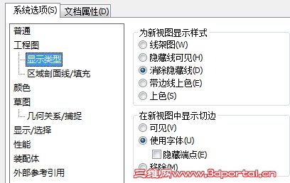

倒的圆角和两条边怎么不是相切的?自己不要把自己吓住了。这是设置问题:你在:“系统选项、显示类型、在新视图中显示切边”中选择“移除”即可。
' z* r' C/ V* V8 J% a  i# G2 }不显示切线是中国制图标准。
