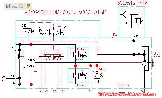

http://www.3dportal.cn/discuz/attachments/month_0711/20071108_81a611dc84052add6d7aPG4FLyv5PviR.gif谁能说一下液压原理图里面的蓝线和红线个代表什么,字母G,R,X,S都是什么意思

发表于 2011-10-26 11:56:37 | 显示全部楼层 来自: 中国辽宁大连
G--压力表
1 c9 `4 N+ ]: x6 G! D; B( y) xR--泄油
& E/ Z2 {" d7 R5 SX--控制回路
& M5 n% \' I3 E3 q0 PS--供油

标有350的那个阀是溢流阀还是顺序阀,功能都一样吗,还有标有35BAR的那个阀控制的是系统压力还是光补油泵的压力

既然标有350的阀和标有35bar的溢流阀是串联是不是就是说控制的是系统压力啊

这应该是个液压站部分原理图
0 d5 ]  t4 E1 k* C3 c1 H) l350BAR阀的是双向作用,分别为溢流和单向,溢流时控制系统压力,供油时单向阀起作用,因为是双向,所有有两组
! i. p1 G0 I2 Y+ J$ h+ L: f35BAR也是溢流阀,主要控制补油压力(避免直接卸掉): e, ~, W3 ~7 ~2 J

发表于 2011-10-28 19:10:21 | 显示全部楼层 来自: 中国河北石家庄
补充一下,350bar阀应是系统安全阀,35bar阀是变量泵控制控制油路压力以及闭式系统补油压力,230bar阀应是系统最大工作压力

我还有一点不明白就是,主泵的最高压力是哪个控制如果说是230BAR那个阀控制的话,我看是230那个是换向阀,换向之后从补油泵来的油回油箱了啊,达到它的控制压力时斜盘倾角为0则主泵压力为0,如此还是起不到溢流的作用啊,还有就是补油泵滤子旁的那个阀棋什么作用啊。

主泵最高可调压力为230BAR,超过230BAR后,230BAR换向阀换向,此时变量泵不可调,350BAR为安全溢流压力,补油泵上方的回路为过滤回路,过滤器旁边的溢流阀也是安全阀,为防止过滤器堵塞憋压

呵呵,谢谢指导了这个泵的原理我大部分明白了,FA是进口还是出口啊怎么连在泵体上啊

FA油口是堵头封堵,没有使用

这个图里有的画出圆圈,有的画出叉号代表什么意思啊
 楼主| 发表于 2011-11-3 21:26:39 | 显示全部楼层 来自: 中国山东东营
这个图里,如果在ma或者mb处接压力表,主泵斜盘倾角为零排量为零,那么压力表会显示压力吗,如果有的话是不是补油泵的压力啊?
发表于 2011-11-4 08:53:15 | 显示全部楼层 来自: 中国河北廊坊
会显示补油压力的
