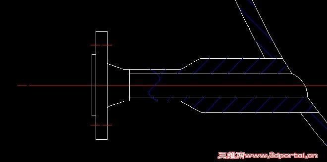

GB20583上5.3.5中“对于DN≤25mm,伸出长度L≥150mm以及DN=32~50mm,伸出长度l≥200mm的接管,应采用变径管加固或设置筋板予以支撑。”现在我的接管是DN25锻件补强管(HG21630),有变径,但规定中没有提到变径中的具体要求,我不想再加筋板,又不知道补强管变径是否满足规定要求,请问是否有这方面的规定,求专家解答。 未命名.jpg

这个没什么特殊要求。变径加固实际上就是让管子粗一点,能更稳一些。如果你的接管伸出长度不长,没问题,如果是卧式容器封头上的液位计口,那估计还是加个筋板吧。
 楼主| 发表于 2011-10-31 14:12:55 | 显示全部楼层 来自: 中国北京
好的,谢谢,我后来看了些实例,大部分的也正像您说的加了肋板

你公司就缺那两块小筋板啊!?我在现场就见过工人维修设备时,一脚踩小管,去拧头顶法兰的螺栓!

像楼说的这样加大管子厚度来补强是很好的,比用筋板更可靠,接管开孔后,只要在补强区内增大够面积,都可起到补强作用,而且增大管子厚度补强更均匀。只是这样的管子会加大成本,用加强筋板当然会降低成本,但不如加厚管子补强更均匀。
发表于 2012-3-21 08:13:51 | 显示全部楼层 来自: 新加坡
这个加筋版的目的不是为补强,是因为管子太小,刚性不足,需要筋版支撑保持刚性
