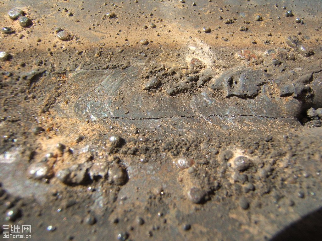

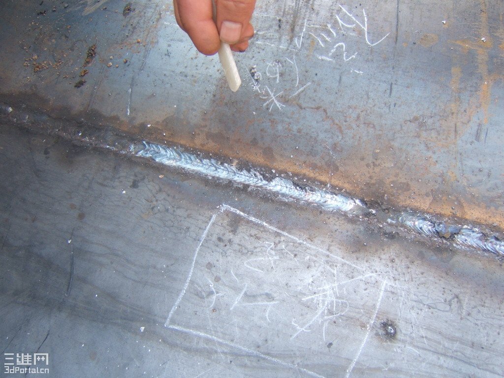

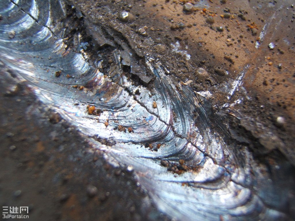

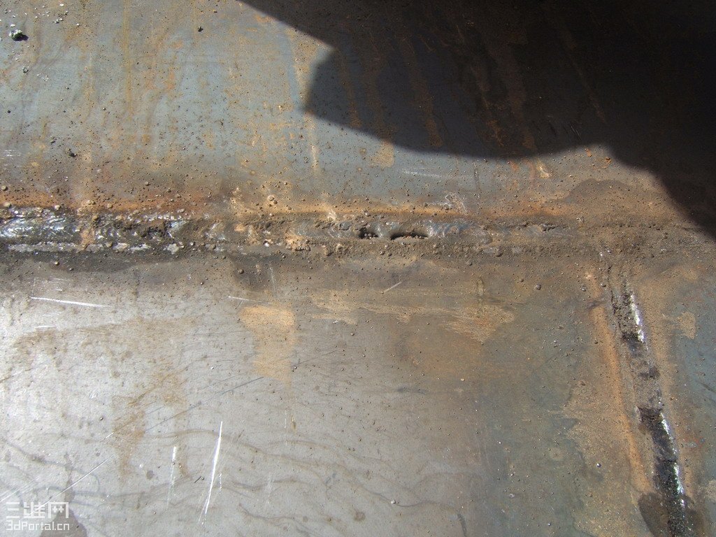

如图,钢板是9.5个厚的SS400卷板,焊接后产生了这样的裂纹,能知道主要是什么原因么?& D: C! F3 @  p! M. s

就是采用普通的电弧焊呀,现在不知道是焊工采用的电流过大或者是钢板成分含硫、碳过高产生的问题。哪位能看出来么?
发表于 2006-4-9 16:37:15 | 显示全部楼层 来自: 中国河南漯河
从图上看有可能是:1.钢板是非标材.2.可以看出焊接电流过大.3焊条质量有问题!正常情况下9.5mm钢板焊接后出现这样的裂纹是不可思意的事!!

发表于 2006-4-9 16:47:18 | 显示全部楼层 来自: 中国河南漯河
还有你焊接的两块钢板材质不一样吧?如果两块钢板材质不同,焊条又没选对,那很可能是焊到那裂到那!!从焊缝出现砂眼看,你的焊工技术差点!!

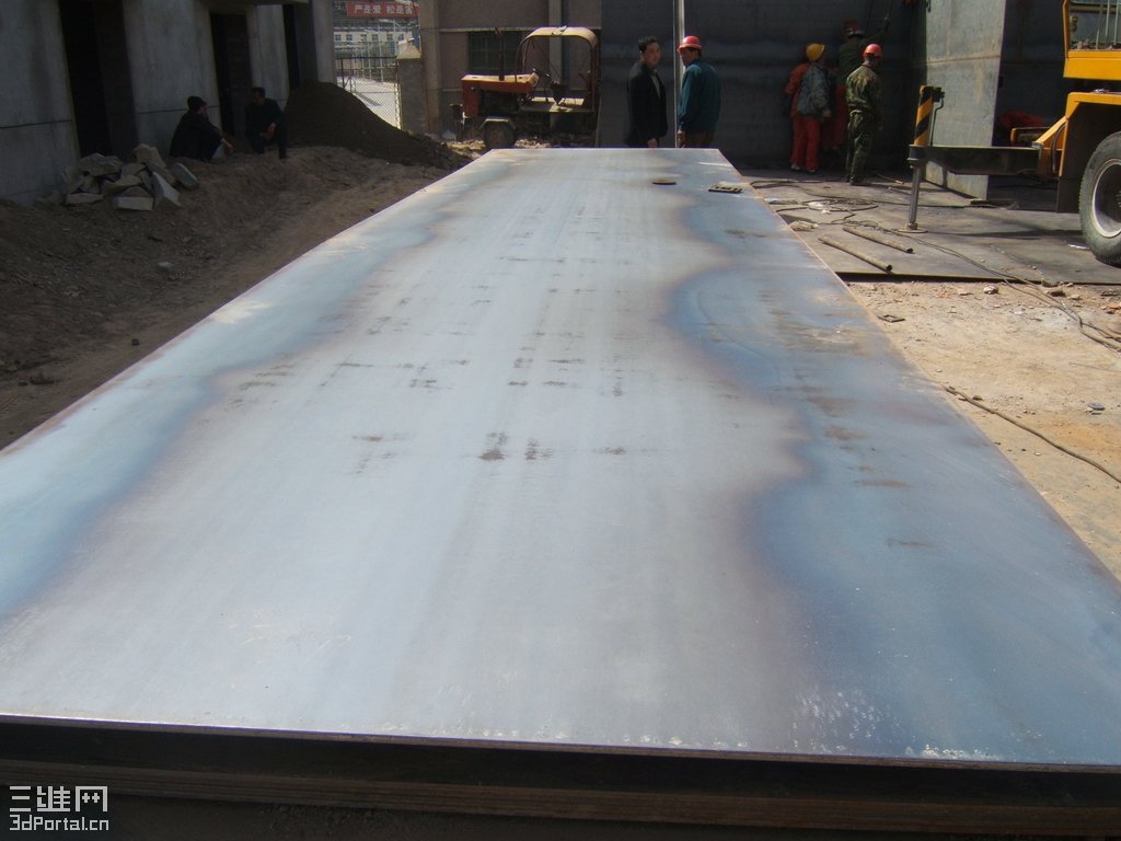

像这样的钢板,两边好像是退火的痕迹,能直接看出有没有问题么?
发表于 2006-4-10 07:52:02 | 显示全部楼层 来自: 中国山东烟台
9.5MM的钢板出现这样大的裂纹:我看来是你用的焊材不匹配。

其他地方都是好的呀,就出现了几处这样的地方。
发表于 2006-4-13 07:54:04 | 显示全部楼层 来自: 中国山东烟台
是不是这几处最后焊,焊工熔化铁水,没有多层多道焊,出现这么大热裂纹要不就是此处温度过低(焊材没问题的话)

发表于 2007-5-31 20:41:41 | 显示全部楼层 来自: 中国浙江宁波
1.从焊缝外形来看,焊缝氧化严重,焊缝边缘较多,说明电流过大.2 E/ V4 ]' b' z. X" n0 P
2.从药皮的成型情况来看,焊条可能没有进行烘干,产生纵向裂纹.
6 i( I) T# x# Y, _9 @: r3.层间焊缝没有清理干净,内部可能存在夹渣等情况.
. g( s6 X! I! U, U3 |* V! n4.钢板是卷板可能存在冷加工应力.应在焊之前消除应力.

发表于 2007-5-31 21:11:43 | 显示全部楼层 来自: 中国上海
我也碰到我这种焊缝裂纹,供应商提供的焊接件.那时是母材是不锈钢,焊条用了碳钢,结果就出现裂缝了.看楼主的焊缝周边焊接飞溅也比较厉害,同时还有烧穿的凹孔,应该是焊接电流比较大了.

发表于 2007-6-2 10:31:30 | 显示全部楼层 来自: 中国
出现楼主所示的这种裂纹,原因有二。# _! i/ m  n+ y  P) I1 G
$ y% }+ M6 T/ |- ]1 U5 n1. 焊材的S、P含量是否过高?焊芯钢丝的含O量是否过高?& l; J$ e& k+ u; a
    可能性不高,不过要真的过高,就要注意。
. _  k8 Z; T  y, E5 r; f
' N9 ~: a( J0 i5 h. F8 H2. 板边扎制的问题(往往是杂质、有害元素富集的地方,钢板扎制时没有把板边完全去掉)
2 m; T" o# F/ Y7 B* I# b2 k    裂纹出现的地方,焊接时母材向焊缝成分偏析严重,引起焊缝开裂。

发表于 2007-6-20 15:01:34 | 显示全部楼层 来自: 中国北京
裂纹原因分析:SS400相当于Q235,焊接性是比较好的,若当时焊接的环境温度是0度以上时,钢板只有9.5mm,且从图上看钢板是平板对接,拘束度较小,基本可以排除冷裂纹的可能性,且一般而言,冷裂纹一般出现在焊趾部位。因此此裂纹出现在焊缝中间,应该是热裂纹的可能性比较大。出现热裂纹,主要原因是焊接材料(钢板和焊条)的杂质如S,P含量较高,可以将钢板和焊条取样化验成分,若S,P含量超标,则更换有问题的钢板或焊条。还存在一种可能是,钢板和焊条的S,P含量都不超标,但都接近标准的高限,此时也可能出现裂纹。这种情况我遇到过,不过是用埋弧焊焊接,当时是钢板含S量达到高限,解决方案是将焊剂改为高锰焊剂HJ431,用锰来中和一部分S。因此若出现这种情况,可以考虑采用含锰量高的焊条,但常用焊条如E43系列基本上是H08A做焊芯,含锰量低,可考虑用CO2气保焊丝ER49-1(H08Mn2SiA)来焊接。

发表于 2007-6-20 15:07:54 | 显示全部楼层 来自: 中国山西大同
出现这样的裂纹应该是热烈纹,焊材与母材的强度不匹配;钢板的焊接性不太好,可以用MAG的焊接方法试试,10mm厚度可以焊两蹭,开坡口

发表于 2007-6-20 15:21:35 | 显示全部楼层 来自: 中国北京
可以焊前预热,焊后缓冷试试

发表于 2007-6-20 15:43:48 | 显示全部楼层 来自: 中国安徽蚌埠
焊缝裂的挺厉害。SS400焊接出现这样的裂缝从未见过。从焊接图片看,现场管理水平差。我估计是将碱性焊条不烘干当酸性焊条用了。
