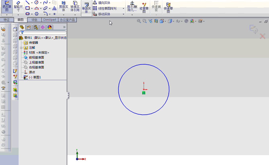

我用草图绘制中的剪裁命令,只能对不封闭的线或样条曲线进行,剪裁,可是对封闭的圆怎么都剪裁不掉,请哪位高手指点一二,不胜感谢!

发表于 2011-10-26 09:32:04 | 显示全部楼层 来自: 中国广东广州
你随便画一条线穿过圆,这样你就可以随意修剪了,然后拖动圆弧的两端到你想要的位置

发表于 2011-10-26 20:54:28 | 显示全部楼层 来自: 中国安徽滁州

就是采用此办法就可以了,具体请参考以下图片:
8 V5 X8 C% b/ S. V$ Z. F8 J  b* J( i$ K) t2 G/ x
