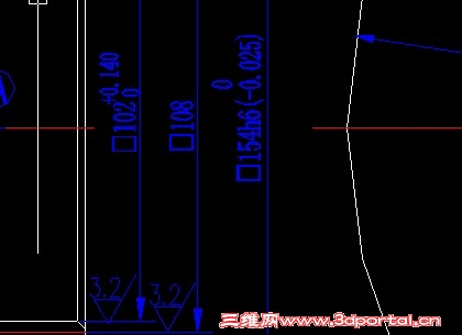

cad2004里选用中文仿宋0065字体标注直径的时候%%c变成了方块,如下图,,,怎么解决啊,非得用这个字体不可啊~

是有这方面问题,可以单独把直径符号换成宋体或其它能正常显示的字体

那你字体样式有选的不对,你换一种字体样式就好了

用HZTXT字体很好!因为这个字体是通吃的,标准制图用字体!

我们是费用宋体不可啊,没有解决办法吗??各位大大?

cad2010就不存在这个问题 ,我很奇怪,纳闷啊~

1# luwansong125
* J8 k/ k8 {/ V. f  K1 u, m使用 WINDOWS 字符映射表
 楼主| 发表于 2011-10-28 14:27:05 | 显示全部楼层 来自: 中国河南三门峡
字符映射表,什么东东?是说虚拟键盘里的φ吗?那以前的图纸还要一个一个改,实在麻烦啊~~~
发表于 2011-11-5 08:02:16 | 显示全部楼层 来自: 中国辽宁营口
这个问题我也遇到过,一个一个改,还真没有别的办法
发表于 2011-11-6 18:56:59 | 显示全部楼层 来自: 中国甘肃金昌
单独把直径符号换个字体就可以了
