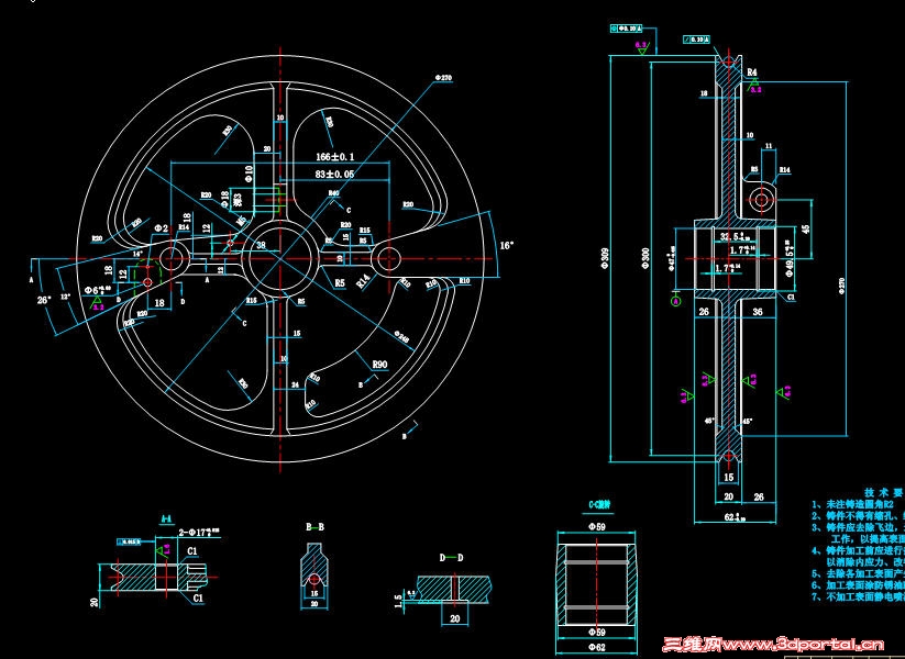

轮缘与轮辐交接不好,谁能画一个,要给出源文件,谢谢。有CAD图。

你自己动手了没有啊,要别人直接给出源文件,不太好吧!
 楼主| 发表于 2011-10-26 10:25:08 | 显示全部楼层 来自: 中国河北廊坊
当然画了,没画好。
发表于 2011-10-26 10:28:15 | 显示全部楼层 来自: 中国江苏苏州
这么几何的东西,先画截面进行旋转,几个切除拉伸就可以解决了。

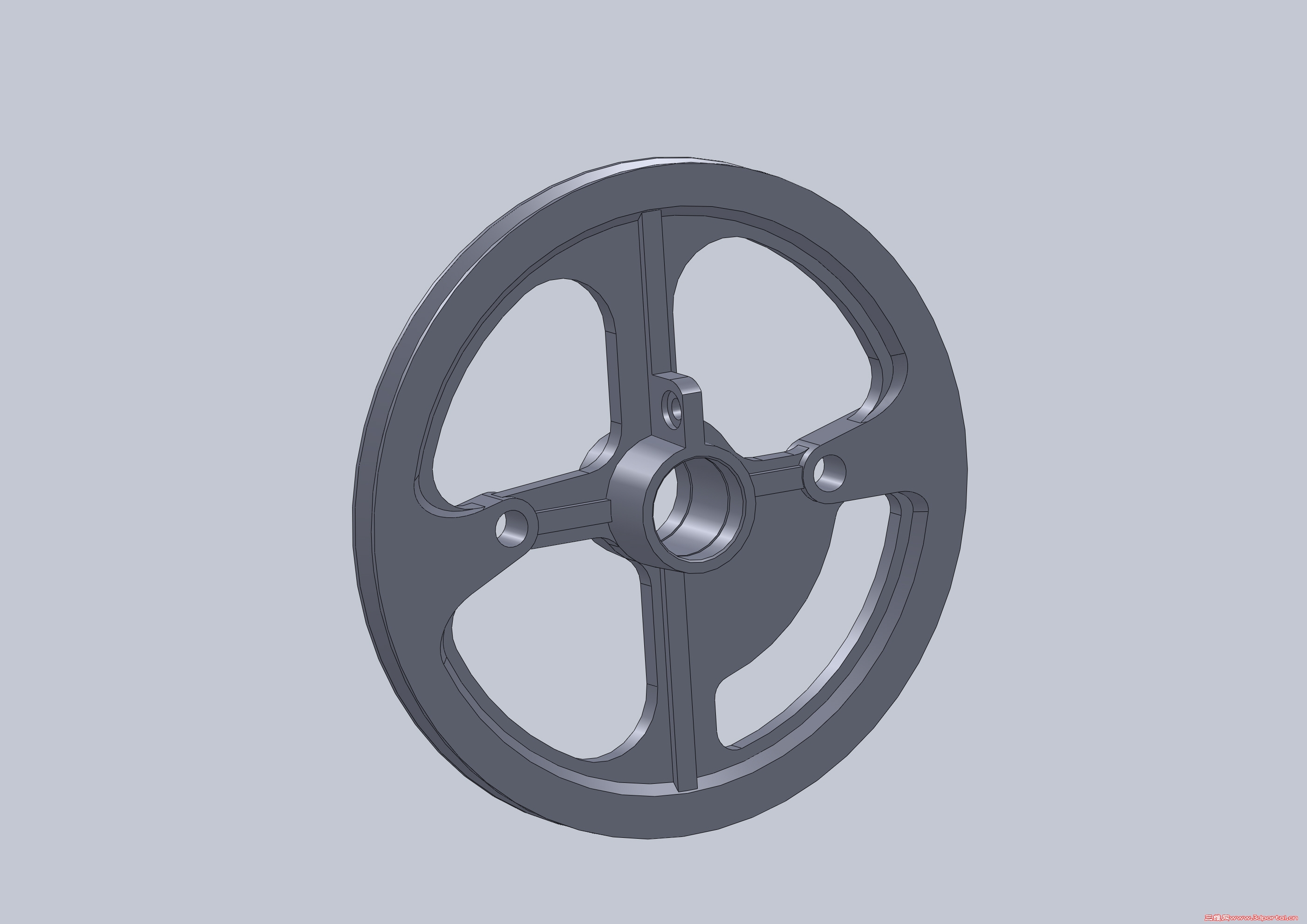

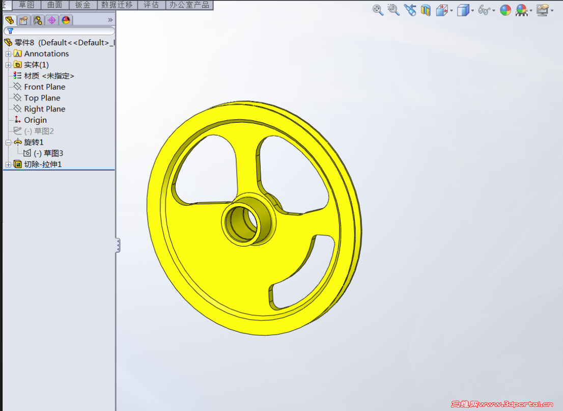

6 |: _: P# Q2 {+ Y: v% u8 E$ X大概画了一下,可以用2D  to   3D.

" F. W( t: i* L9 _6 d! O* e关键是下一步。两个与轮辐相平的两个平台,很不好画 。就是细节问题,怎么圆滑过渡。

发表于 2011-10-26 13:16:54 | 显示全部楼层 来自: 中国江苏苏州
还有2个孔没画,你不会连孔也不会吧
 楼主| 发表于 2011-10-26 13:20:41 | 显示全部楼层 来自: 中国河北廊坊
10# dongjinnian 1 V- n8 Z2 t  }+ a
嘿嘿,就是这个样子,谢谢。请发源文件

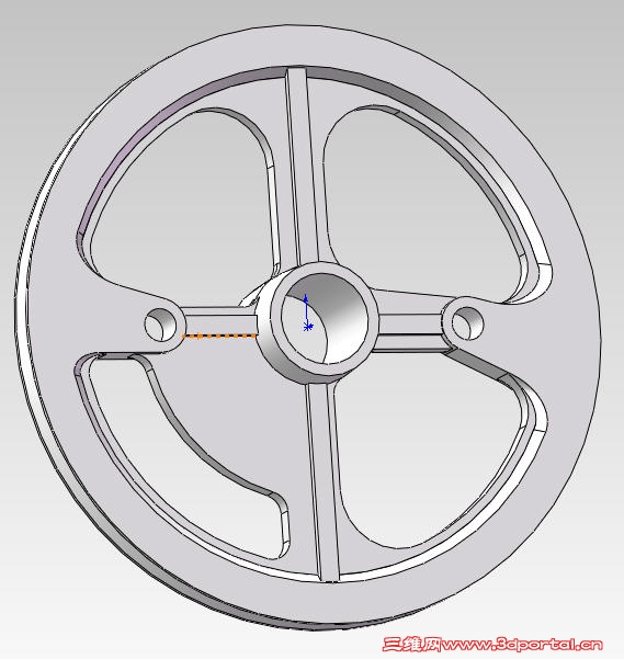

 楼主| 发表于 2011-10-26 14:39:53 | 显示全部楼层 来自: 中国河北廊坊
Snap1.jpg 画出来了
