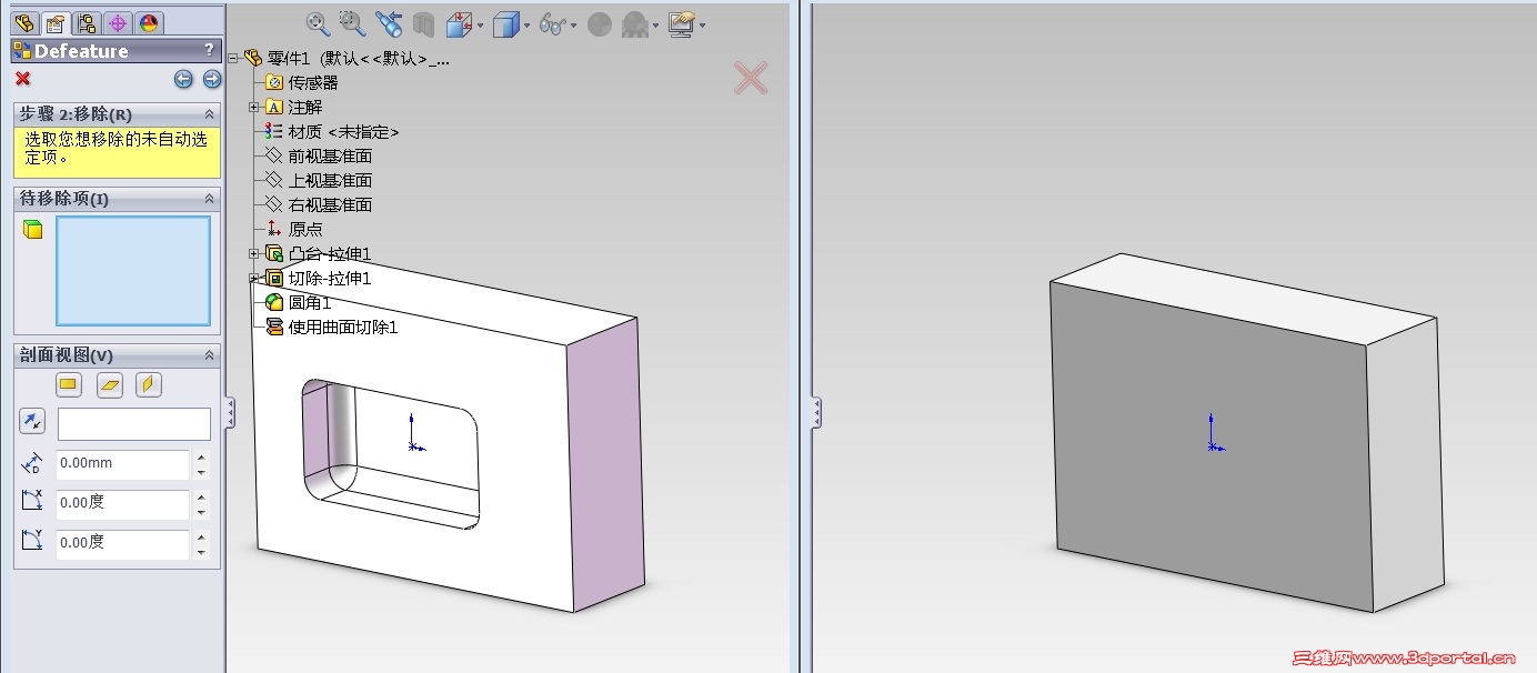

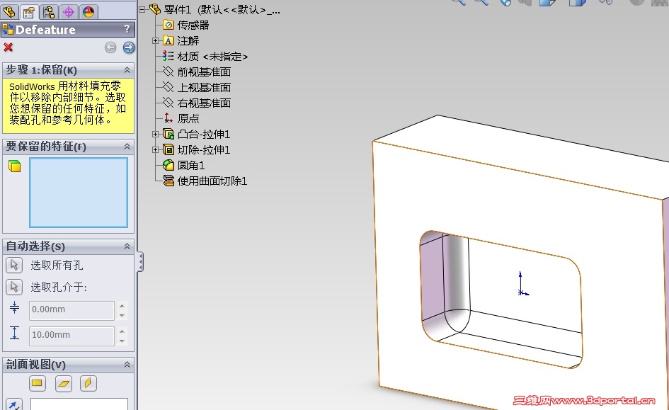

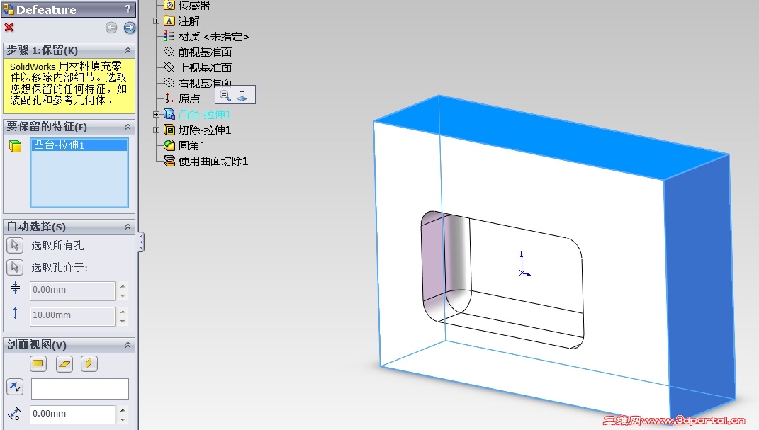

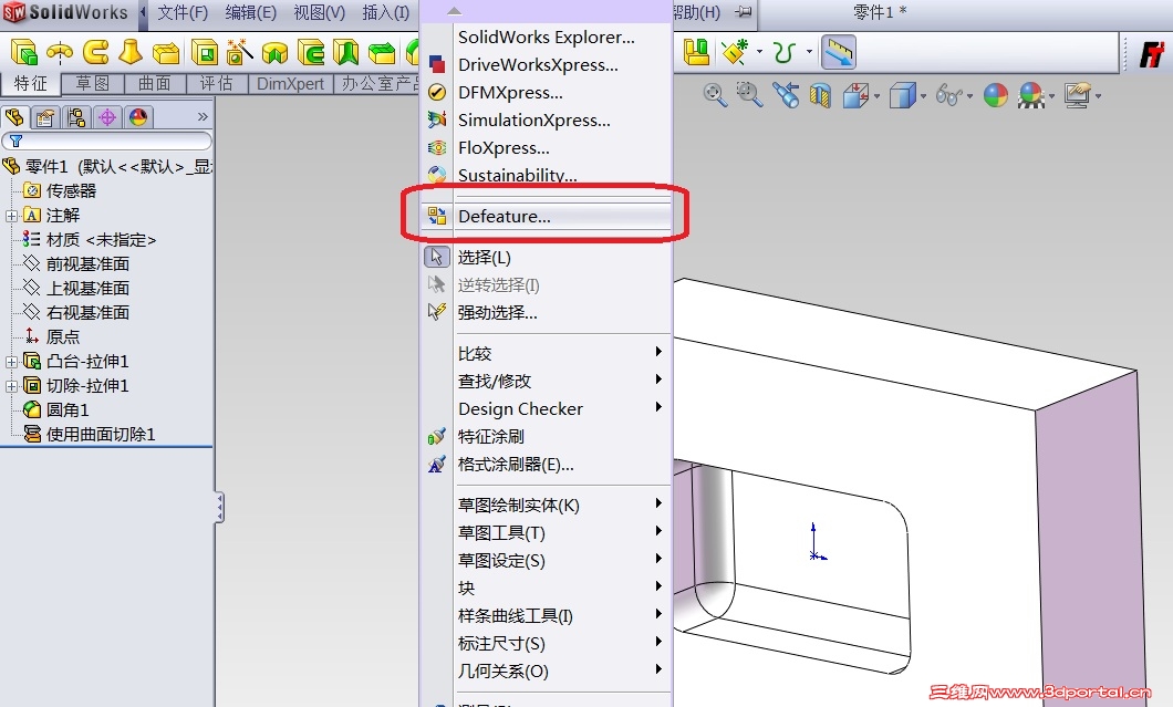

发表于 2011-10-27 21:27:03 | 显示全部楼层 来自: 中国河北保定
用defeature命令即可,如图
0 ~! L  i4 I7 U/ G% `/ ?2 ]* M3 F# l0 k
3 E  G: C( p; j5 ]6 N: o( B
& P. N& p' b" L" u 02.jpg 3 a  S; Z8 Z" I2 w4 ^
) M" |" _) a3 d5 f. k; U2 \! ]
' R/ M% v7 K7 C" w8 A  i) \6 Z1 j$ b; y* F! H$ Z' x( f, A

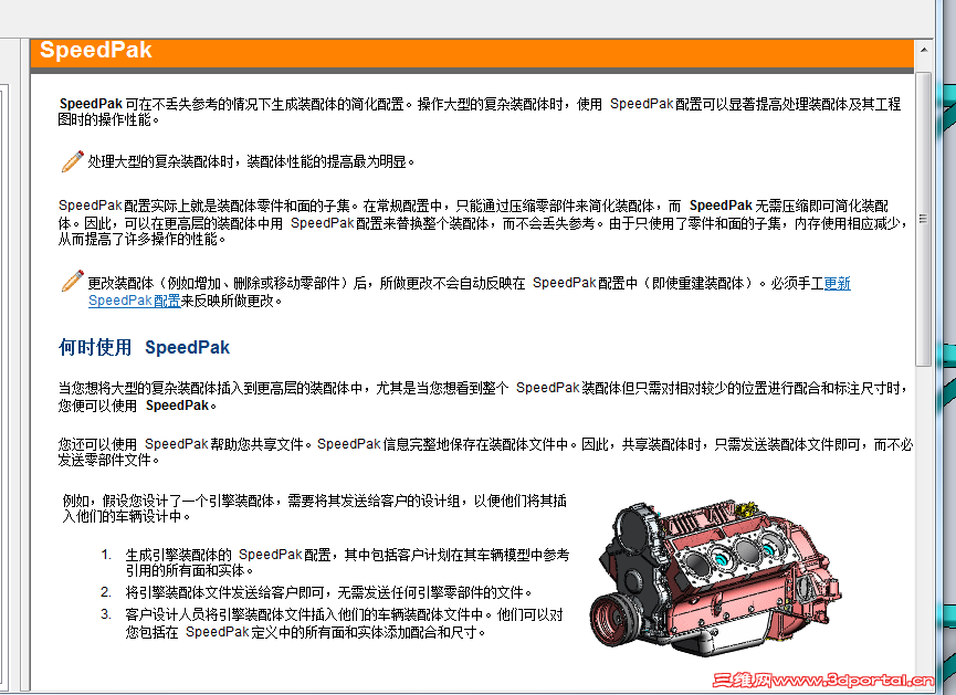

发表于 2011-10-27 23:04:06 | 显示全部楼层 来自: 中国山东潍坊
使用speedpak配置,选择好需客户需要装配的面或者实体,其他的零件就无法操作了。
