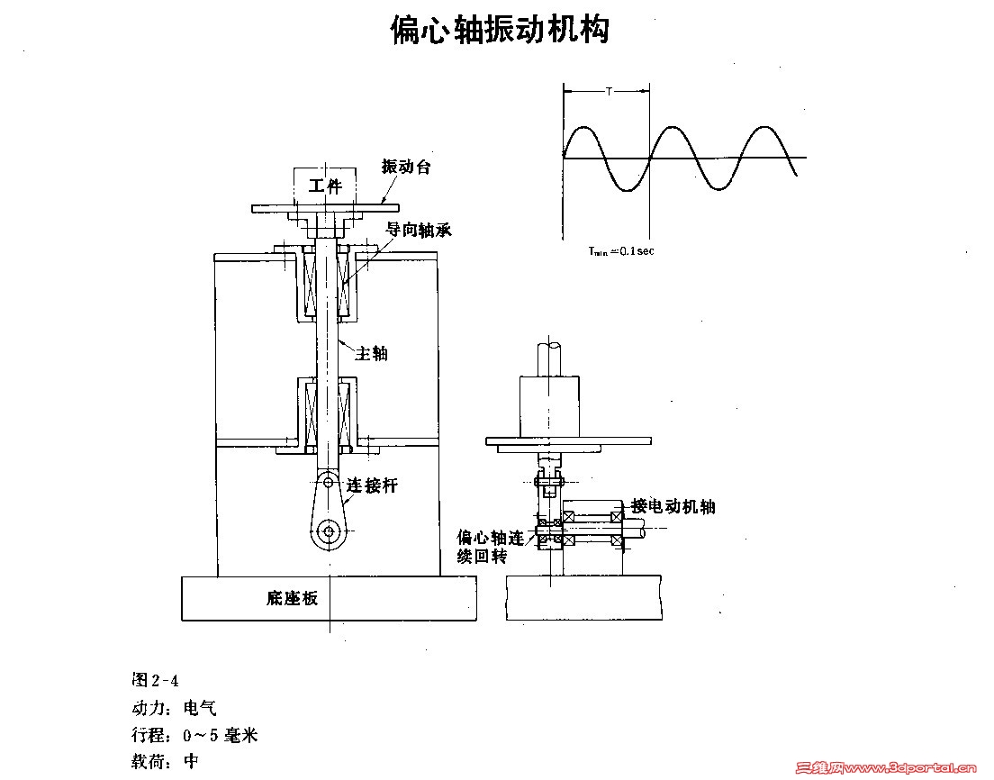

[求助] 振动实验台设计
发表于 2011-10-26 12:01:26 | 显示全部楼层 |阅读模式 来自: 中国陕西西安
有那位设计过振动实验的
2 g  M, T+ \7 c9 i
/ C+ \0 L& K8 u5 H或者说有这方面的资料,请高人指点迷津
发表于 2011-10-27 16:57:53 | 显示全部楼层 来自: 中国重庆
可以把要求在具体、细化一点
 楼主| 发表于 2011-10-27 17:49:21 | 显示全部楼层 来自: 中国陕西西安
2# liumin1969424 公司产品要做振动 实验,但公司又不愿在外边做,想自己做个简单的,我现在不知道怎么下手
发表于 2011-10-27 19:45:11 | 显示全部楼层 来自: 中国广东江门
3# gaoweihe 6 W( ]' T  l$ Z; D8 L% d  J+ _" u) A0 b
不知这幅图合适不?0 I) E% w3 P6 y) S! |
