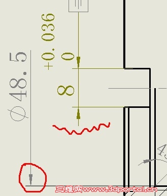

[求助] SolidWorks2011 工程图如何标注尺寸使其只有一半箭头的效果
发表于 2011-10-26 14:18:52 | 显示全部楼层 |阅读模式 来自: 中国四川德阳
直接上图!
9 ~$ L% Q# W% h0 L0 {; J) X! |
3 k: @# b. I) Z, G5 V4 l# ]" s) O- a) m1 e0 j6 e
1 ?3 l9 |/ i+ G& L
8 l* V0 _- U% {5 [5 c QQ截图20111026141235.jpg " @1 q8 Q8 h  b) ]+ d% \! B
; g+ m1 P& N/ j. N- I
, u" s1 [3 C! n1 V
% C1 Y) R6 O% j. S/ A5 W
( @$ e4 L4 g+ B. R4 i- X4 n
7 E/ |, s) M# }9 E  ^7 E就是这样的效果  在标注内孔直径或者内螺纹的时候$ A- P; @+ R' S+ d* |4 N
0 V" ^- N. v+ ~5 ~& h  q6 q6 K, [另外 还想请教图中尺寸“8 +0.036^0”为何颜色不一样?

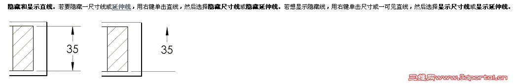

发表于 2011-10-26 15:58:02 | 显示全部楼层 来自: 中国上海
& {" B- r6 n  D2 M. F& X0 q
- ?3 i2 `- r8 G* t5 \( i' V现在回答第一个问题:7 B$ V3 i! K/ A! _
把鼠标移动的尺寸线上,亮显后--右键---隐藏尺寸线;: d/ {1 q: z6 N; U  j: U
同样,鼠标移动到延伸线上,亮显后--右键---隐藏延伸线;
5 v- x. W& r. u就会达到你想要的结果。
6 L+ x, M3 d, q! q, Z8 C看帮助,里面也有的,附图
4 q8 N5 h' }0 [' H$ |* |  Z3 A  ]! |9 h6 c+ H1 f  \

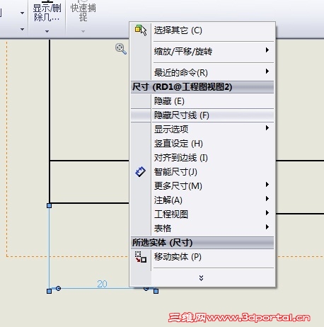

发表于 2011-10-26 16:57:41 | 显示全部楼层 来自: 中国江苏
第一个问题:
0 `* h7 o4 |: H; O选中尺寸——鼠标放在需要隐藏的那一边——点击右键——隐藏尺寸线,就好了
3 g) c. @/ B. {- H: H6 ^4 o+ B 无标题.jpg
! Q7 w. V* a: G# y
: k5 I+ m2 l2 S# ?% y0 ?, @第二个问题:
! ^  i" ^+ |6 H3 e在SW中,用插入“模型项目”得到的尺寸可以对此尺寸进行修改,并将模型同步修改,因此是主动尺寸,呈黑色;用直接在工程图中标注以由模型确定的尺寸,不能进行修改,是被动尺寸,呈灰色。但是打印结果都是黑色,所以一般不必处理。如果一定要显示成黑色,可另设图层,将尺寸标注在新图层中,选择线型和颜色即可。
