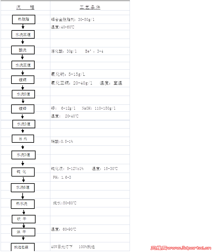

我们目前的状况是这样,有一个锌底材,镀蓝白锌的压铸件产品。9 N5 `% L1 w6 q7 I, u4 g! Q
在电镀厂出来没有问题,但是到了客户处就是抱怨有50%或更多的不良,具体是表面有发黄。(在客户处包装工序,有个加防锈袋的动作,发黄是在加了防锈袋之后一段时间发生的。)
" N0 g2 _: w1 `8 f(钝化液是三价蓝白钝化液,含钴红色。)
2 P' F( z" u1 G% E0 c8 o不知道这个究竟是什么原因造成的?8 \: k, n2 S; K+ i8 i; U: [
是钝化(铬酸盐)或者其他工序没有处理好造成的吗?还是客户的包装造成的此种现象?$ e. ?2 }4 X! _
