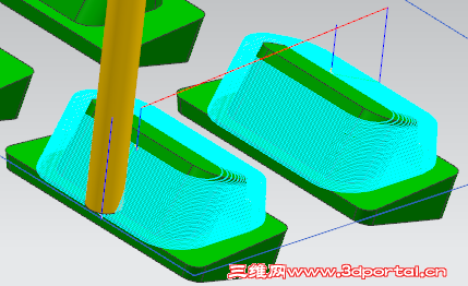

帮我看看等高怎么这么多抬刀?做一穴就没有,做两穴以上就有好多抬刀,是什么原因/?

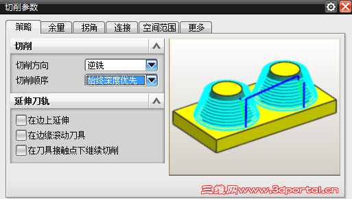

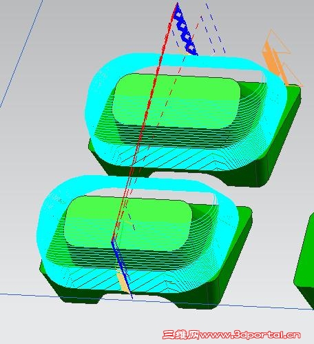

切削策略——始终深度优先,8.0的新增加选项,效果如图。不用修改其余参数。
  B0 b. E1 Z# D9 ?* P4 t6 x  ^7 i0 J" u1 |4 H; [6 d
图像 025.png       图像 026.png $ `; o* F4 W( E: D3 W4 k4 j6 R% y$ }+ W

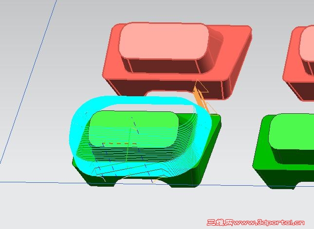

7.5没有这个选项,到根部会抬刀,可以改用小直径的刀具,可以达到同样的效果。$ G& h. U: q6 C( v% J
发表于 2011-10-26 22:57:49 | 显示全部楼层 来自: 中国山东潍坊
一穴一个穴的加工,设置成深度优先

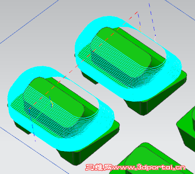

在刀具接触点下继续切削选上,在非切削里转移中选直接OK!!!
发表于 2011-11-22 20:52:36 | 显示全部楼层 来自: 中国江苏苏州
靠的太近 底版本就是这样 你可以间隔的选
发表于 2011-12-16 10:39:58 | 显示全部楼层 来自: 中国浙江绍兴
先加工一个,然后复制刀路
发表于 2011-12-27 08:09:09 | 显示全部楼层 来自: 中国福建厦门
粗加工抬刀是好的     但精加工就不要抬刀了    用深度優先就ok了
