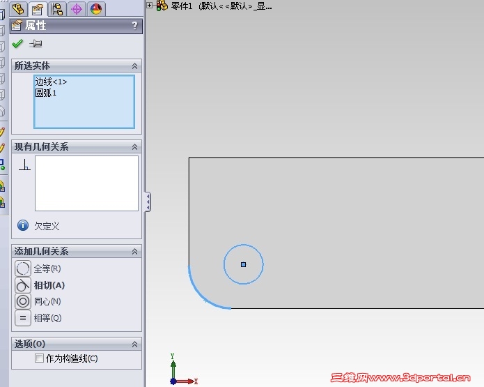

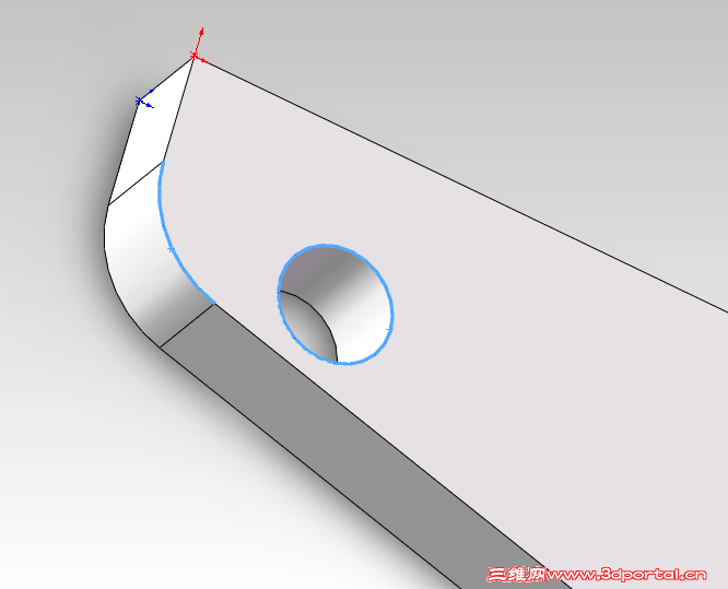

- b- w" k6 T! j; Z两个实体,一个是倒得圆角,另一个是添加的异型孔,现在想让他们同心,于是选择上层的面为基准面,进入绘制草图的模式,选中了如图的一个圆和一条弧线,右键添加几何关系,可出来的是这样的图框,里面什么选项都没有。。。。。不知道哪错了

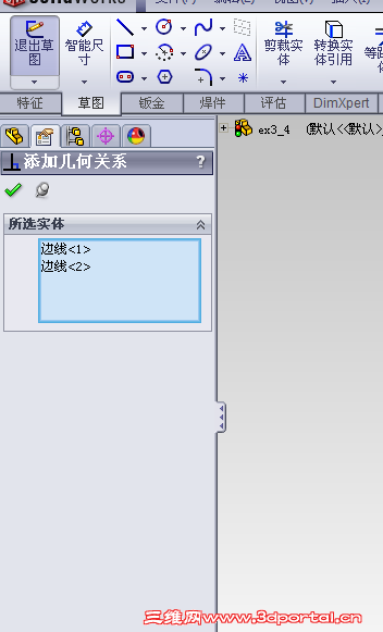

好像你这样是添加不了关系的,因为你是单独两个实体,没有办法添加。要想添加两者,只能绘制好其中一个实体后,再绘制第二个实体的草绘图里,添加关系就可以,如图:
9 ?* j" h1 K3 ^/ p, S3 s
8 F. }: Z+ _4 F3 b; ~/ v 无标题.jpg
 楼主| 发表于 2011-10-26 20:52:02 | 显示全部楼层 来自: 中国江苏常州
额,,真谢谢了啊。。我照着你说的,在添加异形孔德时候选择点和圆弧的边线同心酒可以了。。。。
