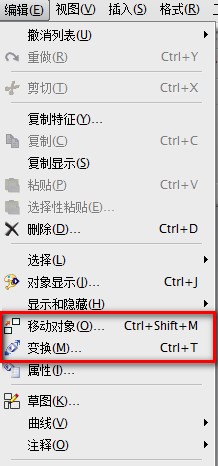

为什么我的UGNX6.0变换功能这么少,请告诉我如何解决。谢谢!

发表于 2011-10-27 06:03:00 | 显示全部楼层 来自: 中国山西太原
NX6把它分成了两部分,“移动对象”和“变换”。

发表于 2011-10-27 07:41:26 | 显示全部楼层 来自: 中国山东济南
本帖最后由 WHC44 于 2011-10-27 07:43 编辑 1 I) R& R5 h6 ]0 V) h, b
. e% A0 ]* U( _, \% O
没必要总想着过去的界面,能实现功能就可以了,习惯了就好;确实,现在的新版本也可以再现老版本的面孔,操作上要麻烦一些,在有些视频上见到也正常,如果特别想念老面孔,这个帖子会教给你如何变回去http://www.3dportal.cn/discuz/viewthread.php?tid=639949

发表于 2013-3-22 09:37:41 | 显示全部楼层 来自: 中国台湾
修改 UGII\ugii_env_ug.dat  V$ G. }7 p7 o3 l8 l; u
在檔案的最後面加上以下的參數: v, O/ M% R  p3 I: r, m9 `
6 y7 g5 k8 [( lUGII_ENABLE_TRANSFORM_LEGACY_OPTIONS=1
