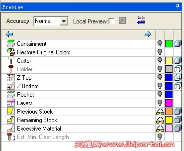

各位大虾,装了E10后发现不能计算刀长,不知道各位大虾遇到过没有?请分享设置,谢谢!
发表于 2011-10-27 11:39:23 | 显示全部楼层 来自: 中国辽宁盘锦
要设置夹头才行。

发表于 2011-11-8 18:06:37 | 显示全部楼层 来自: 中国江苏泰州
我试过,不是很准,并且只有在开粗的时候有!
发表于 2011-11-8 18:34:39 | 显示全部楼层 来自: 中国台湾
與精修的計算刀長 兩者試情形交互使用* d' ?  S  R2 }. c0 T: b, |& a
E版歷年來的版本都能算的非常準確
1 T' Y) _' S0 }' [" p( a" U; b5 Q. L2 E' W
粗銑的計算刀長 會被一些人覺得不準 是因為他會還未銑的素材也計算進去: I3 ]6 ]: O/ u: u
算到會撞到素材 自然它就會報告需要很長的刀長: \4 h8 j% |8 J% U9 }+ |; T
合理的使用下 個人感覺刀長計算非常夠用了 只是要費點時間運算路徑
1 X- V) Z/ I0 `. x$ m+ k不知道什麼時候 精修的計算刀長 能像粗銑這樣獨立出來 那就能省很多時間了
