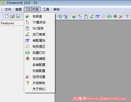

外挂自带的文件有CimatronE9、CimatronE10的:Gpp2后处理(包含刀库)源码,Gpp2程式单源码(包含电极程式单、模仁程式单),电极订料单源码,电极加工模板源码,放电图模板(及最原始的文件)、放电设置文件,供自动编程、电极摆正测试的电极图档等。
" d. a4 J7 \: p7 {$ o7 M4 b- C- V* v* ^! q6 Y. x7 G
" Q1 ]8 o0 h; W, q! s7 o6 n- E说明:
' @) X. l1 z/ [" N* l) b  Q! f" }. h" W3 H3 o0 M
1、安装前最好先卸载以前的版本,注意备份以前版本的重要数据。8 S2 V$ n( r( U8 T9 _7 J! D+ M
2、本外挂不支持64位的CimatronE10,适用于CimatronE9.0、CimatronE9.1、CimatronE10.0(32位)。! A5 [+ q9 ]. H2 t0 y2 _1 w
3、安装前最好先启动CimatronE。- j8 k4 u/ j$ W$ U/ K% x
4、安装或使用时如有杀毒软件报警,请看清楚是不是,如果不是请放行。
; t" {- @/ Y+ _5、安装完成后,请打开CimatronE即可看到“口口外挂”的菜单。
' {. P3 t0 i$ z6 N% S, R& |6、如果想使用本外挂里的程式单,请执行一次“口口外挂”菜单的“安装配置”即可。
5 i% g- \7 M* ~7、有问题先看看“口口外挂”菜单中的“外挂帮助”,无法解决请联系作者。3 D% n$ ^, ~4 s4 g6 ?$ t2 |

3.03       修正3.01、3.02的部分功能不能在E10的最新官方汉化上使用的问题。
5 ^2 Y* T+ \* p3.03       自动编程、电极摆正支持ERW夹具
# J  T, d) i9 S7 \3.03       新增进刀角度命令,自动计算2.5轴螺旋铣的进刀角度% O" i, i+ W) N2 x& F( Q
3.03       新增NC报告命令,以配合自动准确输出工件尺寸* b- ?( {% L8 t: \- ~  f. @( W  O
3.03       修正TP重命名偶尔出错的问题2 M. }. n) I* V0 ~0 @2 N( e
3.03       修正E9.0或9.1自动编程有时不能导入图片的问题
