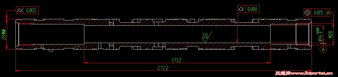

[求助] 求高人指点加工工艺
发表于 2011-10-27 12:31:03 | 显示全部楼层 |阅读模式 来自: 中国浙江台州
268.jpg 4 B7 r* L6 O1 v- L, o7 z$ A
材料20CR   内外壁渗碳淬火HRC52-58

发表于 2011-10-28 12:03:16 | 显示全部楼层 来自: 中国山东青岛
下料,车外圆,车内孔,磨外圆,攻丝,热处理
发表于 2011-10-28 19:46:18 | 显示全部楼层 来自: 中国北京
必须先粗加工留量,渗碳淬火,精加工精磨各部
" c% J  Z2 ~' u, Q  a: g; W
: c) ^3 `$ f9 D6 E% V2 k这个工件工艺的难度不在于怎么排,而在于最后怎么保证精度。171.2mm长的内孔对右边基准的同轴度0.015、孔本身的圆柱度0.008,而且还HRC52~58。孔的粗糙度1.6不难,建议用精密内圆磨床、夹具左端外圆一次磨出26内孔和基准A孔来保证同轴度和圆柱度。磨削时把无火花磨削时间加长些。. {- }1 u* |& S

发表于 2011-10-29 09:07:59 | 显示全部楼层 来自: 中国辽宁盘锦
我倒觉得难度在于长171.2的那个内孔,精度太高了
发表于 2011-10-29 11:17:40 | 显示全部楼层 来自: 中国福建莆田
这么长的内孔又要求精度高估计也只有用特殊加工方法吧

发表于 2011-11-8 22:45:39 | 显示全部楼层 来自: 中国湖北宜昌
本帖最后由 wujiaguo388 于 2011-11-8 23:02 编辑 ) d4 ~3 w: [4 E9 M; z. \; r7 |$ s3 P
; X7 D- S" |! q. y0 h/ |
难点1:内孔16加工难度大,
6 ~9 M+ N9 H+ k# X% H2、内外精度高
2 ~6 X" t# x/ Q1 f* C  A1 W解决方案:渗碳与淬火分开,渗碳后(单边加厚0.5~0.8),热校,——半精加工内孔流量(内孔必须一次加工出来,加长铰刀、枪钻可以考虑)——淬火(想办法保护,最好是悬挂)0.8——热校0.2——以内孔为基准磨外圆留量0.15(两端上堵头)——磨内孔留研磨量0.03——车外圆环形槽(不准倒角)刀片材质052(YS18)焊接刀——油煮定性处理,油温200度,时间12H,悬挂——钳工研磨内孔——心轴磨外圆, u+ O1 k' i# {- u- E! e7 H  X0 [# R
也可考虑多增加一次定性处理,精磨小锥度心轴材质为GCr15,HRC55-60,,心轴强度高,磨加工时不会变形,小锥度充分消除内外同轴误差
发表于 2011-11-8 22:49:31 | 显示全部楼层 来自: 中国湖北宜昌
注意,这是阀芯
* o, _: r# S: i9 c4 \车工不准尖叫倒钝,定性处理前穿插进行工具磨开档端面——热处理时要保护

发表于 2011-11-10 23:41:51 | 显示全部楼层 来自: 中国陕西西安
深孔钻加卧式珩磨解决,有钱的话买一台长轴专用车铣加工中心

发表于 2011-12-3 20:23:17 | 显示全部楼层 来自: 中国北京
采购现成珩磨管,回来再加工。
