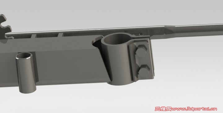

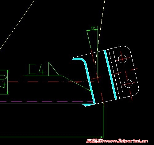

请问 在装配这里的时候怎么去保证它的13度的角度
发表于 2011-10-27 13:47:10 | 显示全部楼层 来自: 中国天津
2个曲面同心.............
发表于 2011-10-27 13:52:38 | 显示全部楼层 来自: 中国上海
角度配合:两个部件上顶面的锐角夹角为13°
发表于 2011-10-27 14:15:19 | 显示全部楼层 来自: 中国江苏常州
在高级装配里,你可以选单个零件的基准面来进行配合.
 楼主| 发表于 2011-10-27 14:17:29 | 显示全部楼层 来自: 中国四川成都
明白了!问题 以解决,谢谢各位前辈
