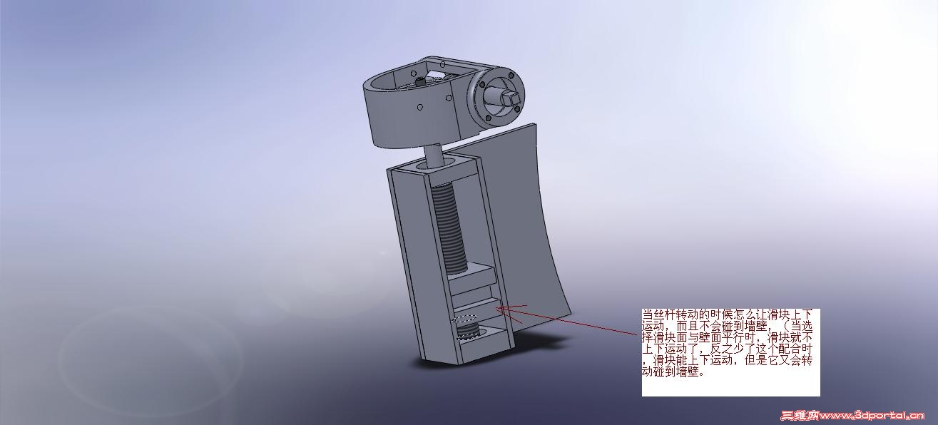

[求助] 多个装配体之间运动的问题
发表于 2011-10-27 17:26:39 | 显示全部楼层 |阅读模式 来自: 中国江西宜春
 楼主| 发表于 2011-10-27 17:27:26 | 显示全部楼层 来自: 中国江西宜春
怎么上传实体文件?
 楼主| 发表于 2011-10-28 08:08:39 | 显示全部楼层 来自: 中国江西宜春
本帖最后由 amwydamwyd 于 2011-10-28 08:10 编辑 % V3 E9 v# ~* B3 G- C* Y
* ?8 u1 _' y) X: ]. B% }5 _3 |* X# V
111.rar (1.6 MB, 下载次数: 8)
发表于 2011-10-28 08:46:51 | 显示全部楼层 来自: 中国辽宁盘锦
实际中螺杆转动,滑块必然跟着转。所谓的不转是因为有侧壁当着
