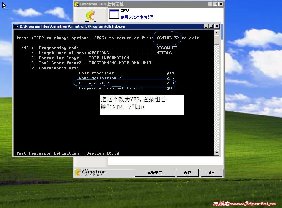

发表于 2011-10-27 17:54:17 | 显示全部楼层 |阅读模式 来自: 中国广东东莞

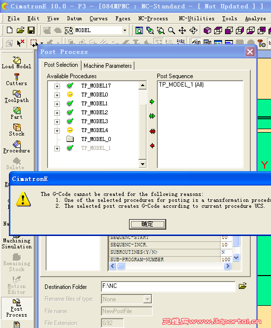

不知道为什么镜像的刀路处理的时候就出现这个提示了        在CimatronE8.5以下的版本就没有遇到过     9.0以上的就出现这个提示     那位大侠来帮小弟解决一下       跪求了    后处理也上传了      各位请试试

发表于 2012-5-12 22:47:48 | 显示全部楼层 来自: 中国浙江宁波
你用的GPP2的后处理,如果不用GPP2就没问题,我也碰到过用GPP2后处理出现这个提示

应该是后处理的问题,不管GPP GPP2的事,我也说不上是后处理哪里设置的事,等高手解答

本帖最后由 YUYUYUYU 于 2012-9-6 16:46 编辑 # r4 W* C7 e  z6 l- l5 B, s' h+ V

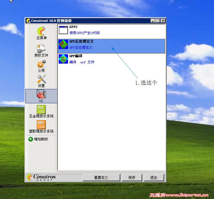

3 w* Y8 H& N+ Y! S& ~刚才试了一下搞定了,解决方法见下图
; {( B' h8 R9 S, C, t3 D: q1
9 u  _' u+ G( H$ l1 Z4 l
# F4 B* z1 ^. H" l( O: T
参与人数 1三维币 +10 收起 理由
密密麻麻 + 10 应助,6、7、8、9楼一起加分!

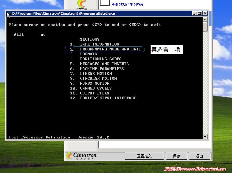

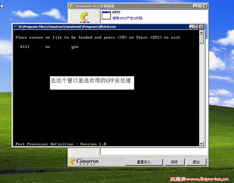

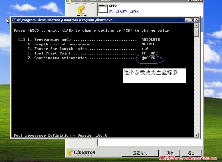

发表于 2012-9-6 16:48:14 | 显示全部楼层 来自: 中国广东佛山
本帖最后由 YUYUYUYU 于 2012-9-6 16:51 编辑 1 H5 N) t5 T6 s6 a, s
+ B4 ?* m% U3 v" A/ O4 W* [- d
2.在GPP编辑器里编辑参数
  c) m4 Q; y* {9 H: u  N8 [' N
$ j: x) e- o9 L/ {  v! C
发表于 2012-9-6 16:53:54 | 显示全部楼层 来自: 中国广东佛山
按“ESC”退出后,保存
% f3 Q' v: ]3 e* I8 i) y, b$ n
发表于 2012-9-6 16:56:07 | 显示全部楼层 来自: 中国广东佛山
注意:改了参数后,当不是用主坐标系编程时,后处理默认用主坐标系,刀路可能不对。, ]) t: y  _, n2 x& G/ ~$ D
即一定用主坐标系编程
