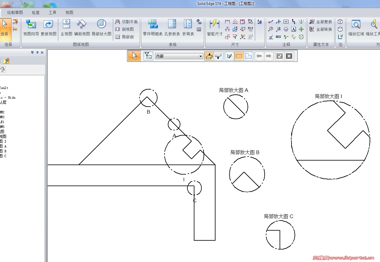

Solid Edge st4中的工程图上局部放大图的标题名称默认“详图I”,而不是大家熟悉的“局部放大图A”。简单说明下如何设置回来。
% f$ c9 }( ]6 t. U . E$ H, R# a( j2 t

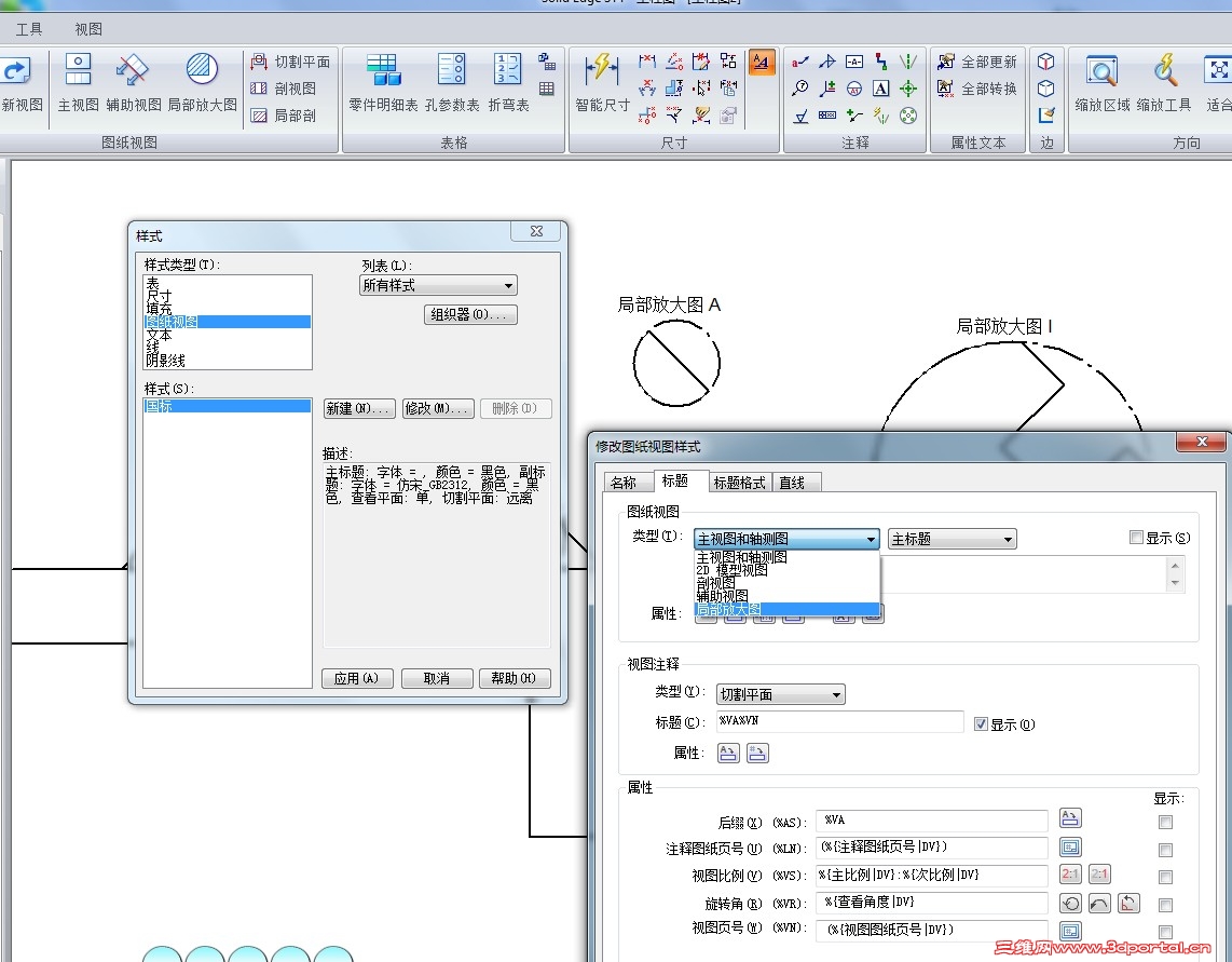

单个改,中文标题名能直接在视图属性中改,但后面的字母不行,后面的字母不能直接从视图属性中改,得在整个工程图文件的选项里改——这种更改是针对这个当前文件(要想一劳永逸就得在模板文件中更改)的而不是针对软件的。
) K* U3 ^7 [- p/ R3 }" {: m" o这个序号是可以自由定义的。) f( t+ D: ~  ]# Q1 J
详图这里也得在样式里更改才行。ST4在样式里把尺寸和视图分开来了。
4 U6 l8 U# _" Y. m改好了后,保存为模板,就可以一劳永逸了。- m5 u; v  w2 ~$ [5 P  r" _: V
: }( o; e; f; H& u( d 局部放大标题.jpg
7 `+ e/ z# L& u, b8 t4 \! y% s
