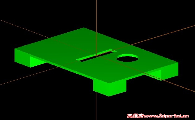

加工中心用105盘刀,三菱的刀片,一次切削0.8mm,s400   f150    每次做出来的活都是固定一块有震纹,定位是夹住四个凸台。求解决方法? 谢谢~~

转速慢了。快一点。给到1500吧,刀杆不要太长了
发表于 2011-10-27 22:22:53 | 显示全部楼层 来自: 中国上海
铣大平面吗?那么薄,中间下面最好垫点东西,稳定些。

你的走刀线路是怎样的?从外到内吗?如果有平面要求中间不能垫东西,可以考虑从内到外走刀。即先从有震纹的地方开始铣,最后铣外面。

最后留一刀0.2mm精走过去    转速快点 走刀适当慢点  加切削油
发表于 2011-10-31 21:43:41 | 显示全部楼层 来自: 中国福建厦门
刀路最好是用双向 或单向  切削

楼主没有光刀吧?光刀把刀换小转速加快,打上油,防止震动

你的加工工艺都错了不震才怪- z9 {. b, O0 M3 l. w1 M
第一道工序:先做上面这个面,外形开粗后,光到数,用大飞刀见光即可; Y1 n4 C% `. M2 H/ s" ~# P! z$ X4 F
/ d& N: i/ ]& ~( _$ f; w# p第二道工序:加工反面就是带凸台的那个面+ O* x/ I' q1 o" b5 b9 i3 c4 X, O
! t5 N8 {, s& A. ]两道工序OK
. |+ q8 j$ x) }# n: r& i' ]
, ~5 a/ \, d* n4 C0 b就看你那个长方形的方框有没什么要求,没太大要求的话小刀清角下,如果可以也可以让角落避空,要是有要求的话就线割吧

光洁度要求不高,一刀过  F350  S300  基本没事 9# JIA023

刀片角度没选好,不要太锋利,让刀压着工件走。
发表于 2011-11-8 07:32:55 | 显示全部楼层 来自: 中国浙江台州
换成一个刀片,转速上调点
发表于 2011-11-8 09:08:16 | 显示全部楼层 来自: 中国上海
有专门做铝的刀片,光刀光下效果很好
发表于 2011-11-8 09:43:12 | 显示全部楼层 来自: 中国广东东莞
本人覺得只跟懸空和夾持位置有關係,當然表面如果沒有特殊要求,先鑼平面,再鑼凸臺面是最佳的.
( J# O" D- E6 L那麼大的刀,跟刀長的關係幾乎可以忽略嗎.
发表于 2011-11-13 17:46:33 | 显示全部楼层 来自: 中国重庆
受力不好的工件,刀具一定要锋利,转速1200,走刀300.吃刀0.15
