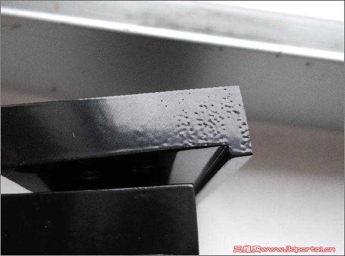

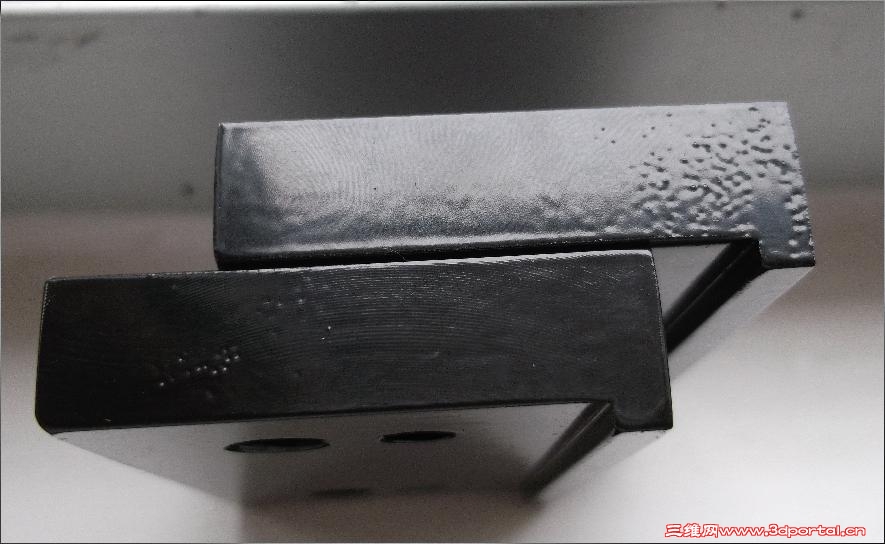

[求助] 电泳后表面有这种麻点,怎么造成,如何避免?附图
发表于 2011-10-27 22:39:54 | 显示全部楼层 |阅读模式 来自: 中国福建厦门
1. 电泳后表面有这种麻点,怎么造成,如何避免?附图
2 g$ G. l& r/ r2 {6 E/ ^* ]8 A) M2. 电泳厚度一般25微米吧?# `9 k7 r2 b9 {/ b
8 ~* J$ r) T4 k) J+ b' p  B
基本介绍: 1 `7 b& }# U1 \& v  K, {2 c
材质:Q-235A, 机加工(铣平) 后电泳。
发表于 2011-10-28 19:17:09 | 显示全部楼层 来自: 中国辽宁大连
清洗液或者是电泳槽不清洁导致的,机加工的金属微粒没有清洗干净,基材通电后这些微粒会聚到一起,导致图示的问题出现;
' b* I+ Z) ^0 `4 D) x避免的办法就是用滤网过滤电泳液;
发表于 2011-11-3 11:14:58 | 显示全部楼层 来自: 中国山东威海
我认为是电泳前处理没有搞好,造成结合力不好,不均匀造成的
发表于 2011-11-16 06:30:13 | 显示全部楼层 来自: 中国新疆乌鲁木齐
前处理不好是挂漆不均匀  你这应该是 漆液脏了 循环过滤要是好的 那就是漆里含酸或碱了 PH值正常不
发表于 2011-11-16 16:33:15 | 显示全部楼层 来自: 中国江苏常州
零件表面除油不干净或者漆内混入杂质被污染。
