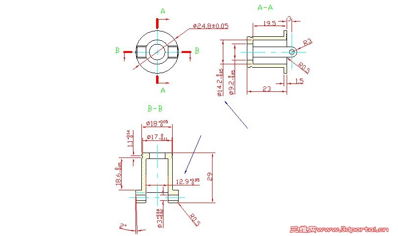

如图所示箭头指向的尺寸  V4 `1 u5 z3 l: C7 N/ u
零件先铸毛坯,然后用一般机加工方法精确制造
8 ?! |$ w/ e0 _+ E a.jpg

1. 没加剖面线看的有点困难。感觉右视图和主视图不配匹:右视图右上面有3槽怎么主视图上没有东西?; K( a' o* C/ y- ?1 p/ m
2. 内孔是非圆孔,不能用车、圆磨的方法加工。建议更改设计:将12.9加宽到大于14,如15、16。在内圆与平面相交加避空槽。这时可车、磨内孔。内平面基本上可铣出来,但刀杆较小可能有锥度(大刀杆会过切)。

* c" u& X# G, w4 l- N8 A! C/ E( ?$ }谢2楼。跟领导商量过了,可能要更改结构
9 D% e0 g( e6 k$ ^# f# I回右视图的三槽答案:嘻嘻,删除logo漏删右视图了

楼主可以用平钻头加工到留铰削余量0.3mm。
  N0 Y( O5 Y- j0 @5 g3 ~然后用自制的12.9或者12.9-0.01的合金立铣刀加工。/ L+ v& k- g# o7 s: k/ d
这种我们没加工过,但是加工过孔是14mm 腔体是16.2的类似工件。. X) b: O. _/ k- k
应该没有问题。

内孔先车床开粗,然后火花加工
