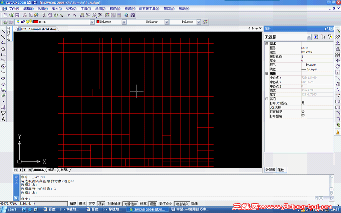

相信广大建筑设计师都经常会用到这个功能,比如有一张建筑图,有很多不同的图层,比如轴网层,墙线层,等,如果我想要实现我只要单击某一个对象,这样该对象所在层以外的其他层自动屏蔽,只剩下您单击的那个对象的层,这样可以方便帮助设计师快速显示自己想看到的层。以前这个功能只存在与天正建筑系统中,但是现在中望cad平台直接就有这个功能。这个功能在ET扩展工具----图层工具---图层隔离中。

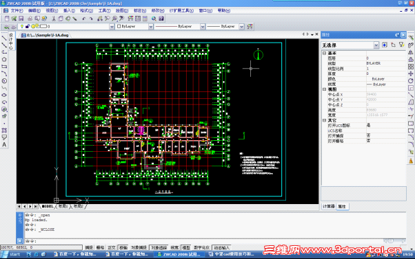

) Y( g5 c& f, x$ i4 N接下来我们打开一幅建筑图(图一)
( d6 O$ I0 @! ~" ` 图片1.png / v+ y4 d& W9 j/ S$ u# I
(图一)

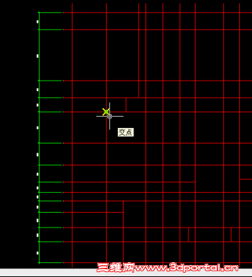

8 _1 A- |& I( h' N2 r比方说我想快速实现只显示红色线段的轴网层,其他图层不显示,我只需要点击ET扩展工具----图层工具---图层隔离功能 选中任意一个在轴网层的对象即可(图二)
' `  b" m6 X. V4 N(图二)
! y1 d* Z: e6 a5 w6 L接下来单击鼠标右键确认即可(图三)3 S; D9 t# I) E# Z' N
, G/ |4 r6 j! q, }: c
(图三)
. m" G/ R0 H2 G$ ~3 u& H( F
大家看这样就实现了只显示轴网图层,其他不显示的功能了,要是在平常,大家还要打开图层管理对话框,找到相关图层,逐一关闭,使用中望cad一秒钟就可以实现了。并且不需要装其他任何二次开发软件。2 `5 ]+ U' V" A. N

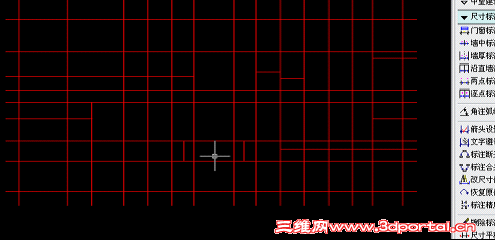

广大建筑设计师平时除了设计房屋结构外,使用的最多的就是标注功能了,一个方便的连续标注功能可以大浮动提升设计师效率。在以往的中望建筑模块中提供了连续标注,但是使用并不是很方便,但是现在在建筑模块中提供了最新的平行标注功能,经过比较,比天正连续标注更加强大。使用也更加简单。功能在中望建筑模块中尺寸标注---平行标注/ I7 t7 a; y) w6 j1 E* O, T
比如我要标注一下轴网。(图四)+ E; `* R! I$ W1 S
* `" J6 z& [* x6 r5 E& C+ }(图四)

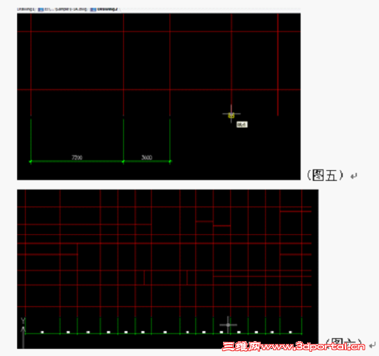

& b8 o# r' h+ [+ I6 n* I单击平行标注,捕捉第一点,确认,在点第二点,确认,点第3点就可以快速标注完全部(图五)
+ j3 `/ U8 O3 S4 p- M8 d; S: h直到点到最后一个标注点即可非常快捷方便,只需鼠标简单单击就可以(图六)  `1 X) i9 ^/ F2 X
图片5.png 9 \$ [- Y0 Z* N, b) W" R! U: d

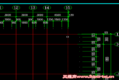

平行标注不光能标横的,竖标也可以,实现方式和上面介绍一致(图七)
5 Z8 M9 P) U* H0 o/ z% s 图片6.png ' q0 Q! \! ~7 ~8 j
(图七)  L$ c5 z; `6 t0 ~+ A4 i, F
这样就可以快速实现连续标注,快捷方便。大幅度提升设计师效率。
