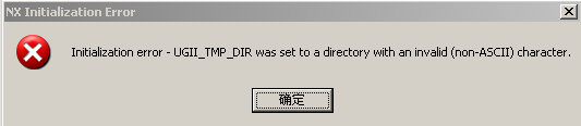

[已解决] ugs nx4.0安装后->运行出现这样的错误<未能解决>
发表于 2006-4-8 20:54:39 | 显示全部楼层 |阅读模式 来自: 中国湖南长沙
高手指教到底是什么问题........
9 E& D4 L  B7 x! g: O- c/ H# }) J装了几遍都一样跑不了  就连样子也看不见  谢谢..........

发表于 2006-4-9 07:37:10 | 显示全部楼层 来自: 中国上海
安装的路径必须是数字或字母,不能是非ASCII码,如不能为中文等

发表于 2006-4-12 10:53:51 | 显示全部楼层 来自: 中国河南南阳
用记事本打开ug安装目录中UGII目录下的ugii_env.dat文件,找到
% B- n* B8 z8 A, u9 V. a6 c9 hUGII_TMP_DIR=1 A% u# F7 [% B' z  R
将=后面的目录改为一个有效的目录(注意参照其他参数的格式),试一下行不行,因为我没遇过这种问题.

发表于 2006-6-1 09:23:26 | 显示全部楼层 来自: 中国广西柳州
楼主的问题我原来也碰到过,现在解决了,主要是因为计算机用户名是中文的,解决办法就是再建一个计算机管理员的帐号(这个帐号一定要英文的)就行了,在新建的帐号下安装UG4.0就OK了.

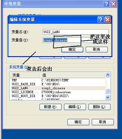

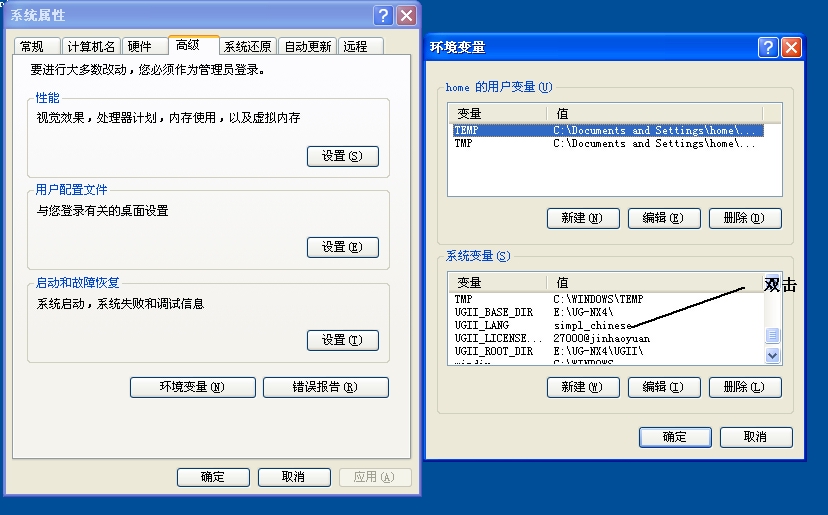

发表于 2006-6-3 13:29:59 | 显示全部楼层 来自: 中国天津
原帖由 r0r 于 2006-4-23 10:05 发表& j  U# G9 r: T
我安装倒是一次成功~但启动后却是英文版,但我安装时都选中文的啊!3 Y' b  K! i: `
7 i. K* S3 t# ?, m9 e" y/ aps:我安装时都采用默认的路径~
( k7 K8 E5 {  y. r9 i# N) ^
点击我的电脑中的属性高级中的环境变量更改一下,看图片
第一步
第一步
第2步
第2步
