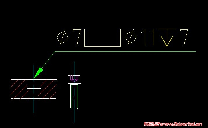

[已解决] 求助一个标注样式,这样对嘛?
发表于 2011-10-28 14:08:56 | 显示全部楼层 |阅读模式 来自: 中国浙江台州
; {2 @$ v0 \! c- f/ D- M 3.jpg
发表于 2011-10-28 14:12:51 | 显示全部楼层 来自: 中国陕西西安
可以这样标注。

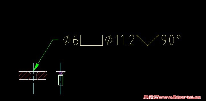

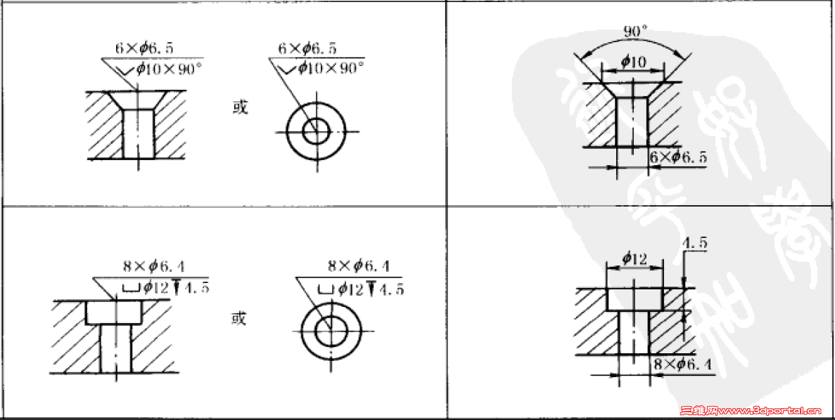

发表于 2011-10-28 14:36:57 | 显示全部楼层 来自: 中国广东广州
不可以的,正确如下图% r9 d/ G" n$ P* g# J& A9 Z( j

发表于 2011-10-28 14:40:14 | 显示全部楼层 来自: 中国广东广州
这一类都有制图标准的,多看下制图标准手册,上面都有介绍。

发表于 2011-11-4 10:53:10 | 显示全部楼层 来自: 中国陕西西安
一般把沉头或者埋头的放在线下面,与通孔尺寸分开,这样比较容易识别。
