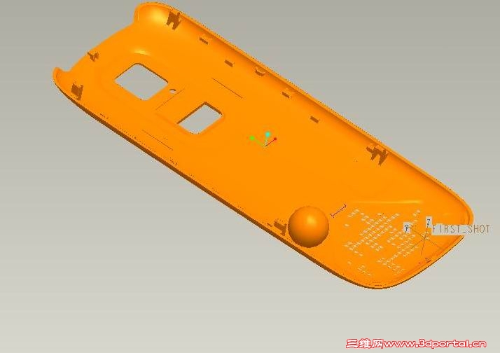

未命名.JPG 这是PROE打开的图。可导出STP后UG打不开产品。6 i$ L6 |- J- o+ W
   [local]2[/local]这是PROER的原图档,产品本来是没有那个球体的,现求好心的朋友转个s_tR图档。谢谢

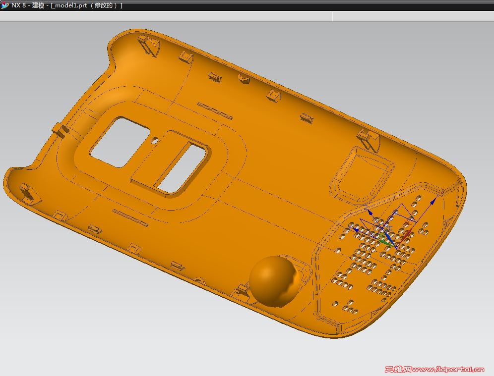

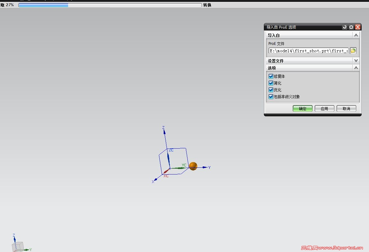

UG是可以导入PRO/E部件文件的,我用8.0可以导入,但要把四个附加选项打上勾,否则只能转出一个球。不知你的UG版本是否够高,我转了一个6.0版本的X_T文件。
