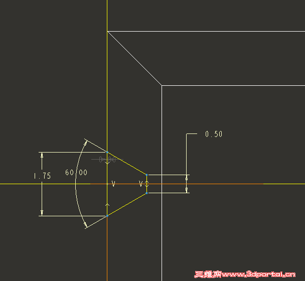

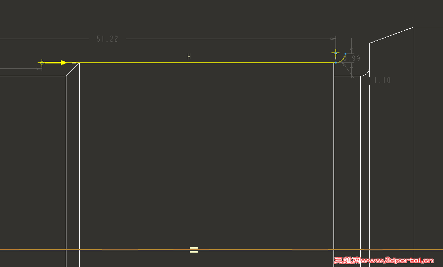

如题,我用“螺旋扫面→切口”画M42×2的外螺纹,基本设置如下:1、属性:默认设置,点完成;2、扫描轨迹:先画中心线,在作如图1扫描轨迹。3、螺距:输入2;4、截面:如图2定义扫描截面,按国标米制螺纹基本牙型绘制;5、材料方向:默认设置为材料内侧,正向; 然后我点预览,提示“不能相交带有特征的零件”。请问大家,这是什么问题?该怎样修改,谢谢!

发表于 2011-10-28 15:56:57 | 显示全部楼层 来自: 中国香港
是精度问题!4 Y5 R# z1 G$ s/ a( P
7 k, l' j/ x+ l) e0 J& V齿与齿之间的距离小于系统的最小尺寸,所有系统认为相交了。8 b# I) A, p) c2 ^% j
可以缩小轴长或者增大螺距。
3 a! l# Z' X) ^) \最根本的方法是提高精度,把相对精度从系统默认的0.0012改为小一点,如0.0005,但是这样改后零件占用的空间会变大,重生也需要更长的时间,还不如用修饰好一点。. \' T: N$ X  a. }: ~3 S

发表于 2011-10-28 16:11:14 | 显示全部楼层 来自: 中国浙江温州
其实 这个就是螺距的问题 如题所示 你的螺距是M42X2 而你画的截面最大距离是1.75 这样系统会默认为你相交 所以提示出错 具体请参考标准梯形螺纹画法 可以稍微适当的修改截面尺寸 让它保证不相交

8# dengruiwen + N0 x% v+ K. E* [9 P$ _
  8L说修改截面,但是我是按国标的牙型绘制的,修改的话就不是按照事实了啊!
 楼主| 发表于 2011-11-2 16:40:01 | 显示全部楼层 来自: 中国浙江杭州
7# nidezuiai 5 N4 ~8 ]: E5 L; v- V
非常感谢7L同志的帮忙,我知道了!修改精度就可以了!谢谢!
发表于 2011-11-2 18:13:20 | 显示全部楼层 来自: 中国安徽合肥
% @* Q2 \  h! E. n0 d
是精度问题!$ q1 r: ~0 r% h
0 ^, h4 u. C! I8 ]$ A& ~
& a3 x% c" s) F, B可以缩小轴长或者增大螺距。
& I8 o3 m  w: k, j- E, m/ c9 L最根本的方法是提高精度,把相对精度从系统默认的0.0012改为小一点,如0.0005,但是这样改后零件占用的空 ...7 {5 L% z- O% L3 z4 n. }
nidezuiai 发表于 2011-10-28 15:56 http://www.3dportal.cn/discuz/images/common/back.gif
6 P: @% [+ _0 v2 Q/ `9 A& _
在相差很小的情况下,可以通过提高精度来实现(相对精度从系统默认的0.0012改为0.0005,其空间能有多大?,但这不是解决问题的根本之处)。但相差较大的情况下,还是按8楼的做法修改。
