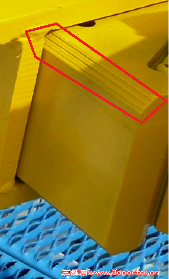

[求助] 这种倒角是一次加工出来的吗?
发表于 2011-10-28 16:41:50 | 显示全部楼层 |阅读模式 来自: 中国辽宁盘锦
本帖最后由 阿帕奇 于 2011-10-29 08:59 编辑 # H: ^3 W# t& g- G! L
, g3 f( j- m) u5 e; \

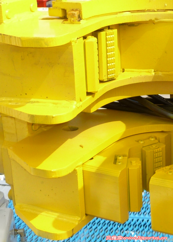

如题(再补张图吧)

% m+ W7 I( @/ u# t, _; k2 T应该说明一下什么材料,什么零件吧。
! K) @6 q) d8 n! I! s7 U7 r看着有点像钣金件,又有点像模具成型件。

还要看尺寸大小(最小内半径)、垂直方向有没有内凹及使用的机床。最小内半径尺寸合适且垂直方向没内凹3轴CNC可加工,有内凹时则要5轴CNC。

单就这个零件而言,应该是一个由模具成型(刨花板、泡沫之类的东西),再在工件外面贴了一层装饰布(或纸)。外框在箭头处可看到明显的鼓包没贴紧。右侧的工件不排除在表面进行喷涂漆、塑的可能。
发表于 2011-10-29 04:11:16 | 显示全部楼层 来自: 美国
一次加工也是可以的,如果是机加工件的话而且有一定量的话。4 F4 q' s8 ]# ^. F# |! J
拉床可以做,刨床也可以,如果一定要用铣床的话估计效率低
 楼主| 发表于 2011-10-29 08:55:22 | 显示全部楼层 来自: 中国辽宁盘锦
那我估计的就是刨床干的,石油机械的,粗糙的一个产品

0 X3 o7 `; X0 Q8 k" Q$ H8 ~那就是钻杆的夹钳。应该是你说的刨床干的,没什么精度要求。单从颜色上看好像一个概念设计的模型,从补上来的第二张图可以看出涂了黄色漆。涂漆的质量也差。

看结构应该是个液压钳的钳口部分,那个倒角部位是不是打刀遭成的
发表于 2011-10-30 08:12:09 | 显示全部楼层 来自: 中国山东济南
从图示来看,此类"倒角"一次加工就可以完成。
- p  X+ s0 y0 H# h但是,不太理解从图示结构中,倒角面上增加沟槽的实际作用是什么。

沟槽应该是刨床刨刀的加工刀痕。这太粗制乱造了。

此带槽的倒角可以一道工序加工出来,刨或铣都可加工,先加工成斜面,再加工槽。沟槽可能是伸缩钳口在需要润滑时存油的。

15# gaoyns 高老,周围的间隙那么大,怎么能侟油呢?请指点

润滑油流的慢,也可以叫“存油”

这个和钻机前端的钻杆夹持器结构一样,不用润滑吧

是的,不需要润滑,而且里面会充满泥浆,但是就看到一种这样的有沟槽的,我认为就是极为粗劣的加工,但是沟槽还挺整齐,别的真想不透

再粗也不会粗到这种程度吧。目测都有几毫米的深度了。
) U$ O" X$ d! N4 H, v0 C如果不是为了存油,那可能是为了防滑。

那就猜不到做什么用的了。% p7 x: G( \4 ?9 Z
另外还有一点,不可能是刨床的加工痕迹,因为这个痕迹底部有宽度,如果是加工痕迹,应该是V型的沟槽。

应该是防止杂物堵塞的意思,防止卡死之类的设计。

% P/ W7 `5 w% M( c# H  u“沟槽还挺整齐”是因为刨床用棘轮机构自动进刀,每次的进刀量一定(有上面的盖子控制棘爪的旋转角度从而控制拖板的横向移动量)

刨床的进给量一定和沟槽没有必然关系,如果刀刃是平直的且大于进给量,结果是刨平了,如果是进给量太大的话,应该是留下凸台的,而不是沟槽,更不是那么深的沟槽了。
