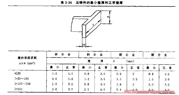

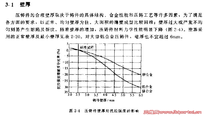

发动机上有一种零件叫正时链罩,也有叫正时罩,也有叫链罩,是压铸的铝合金,但厂家总是产品有砂眼,我想问一下专家* B& c8 ^; W3 v8 F( @
1、压铸铝合金 行业内有没有壁厚的规定,不能大于多少
: X7 @. Z# i5 \/ p- G- W! ?5 w2、铸铝件一般或多或少都有砂眼的,这个砂眼的标准有么

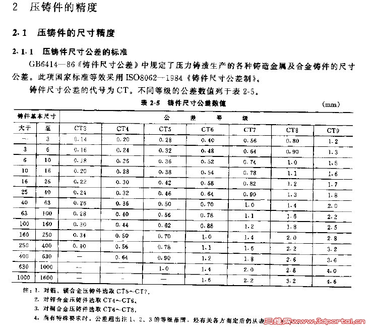

有国标,而且针对不同的铸造方法有不同的要求。

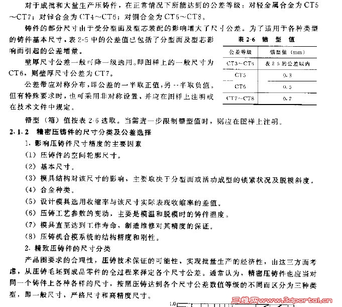

给你一点资料作参考吧。
开亮 + 2 技术讨论
