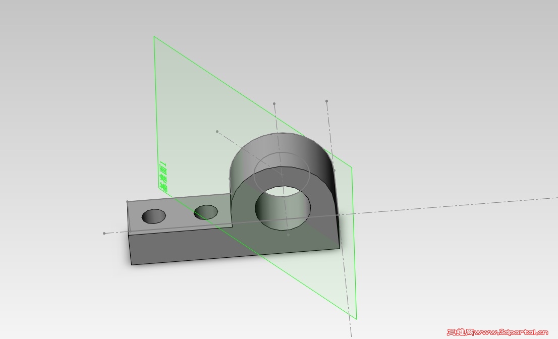

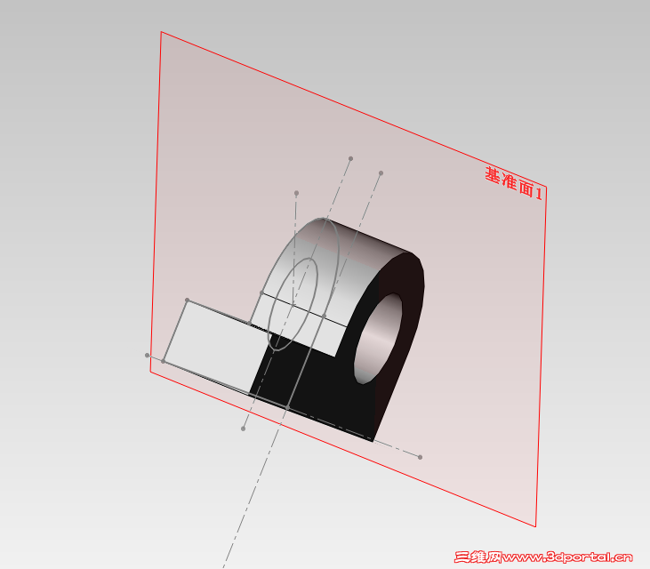

[求助] SW11 中新建的基准面,正面看是绿的,从反面看又是红的?
发表于 2011-10-29 09:52:08 | 显示全部楼层 |阅读模式 来自: 中国江苏无锡
本帖最后由 hdw181 于 2011-10-29 09:53 编辑 + I, U' Y2 [: T" T
3 C* a/ l! P' Z* R4 s* HSW11 中新建的基准面,正面看是绿的,从反面看又是红的(红色一般是警告色)?
8 ^+ f. m- ?% E是我的做法有问题?
发表于 2011-10-29 09:56:18 | 显示全部楼层 来自: 中国辽宁盘锦
一般旋转后是会变色的,我也没深究

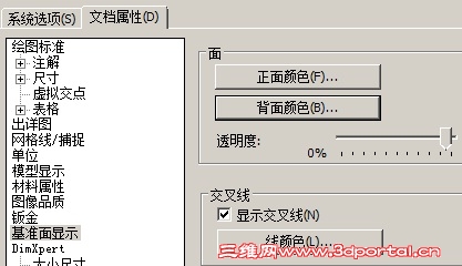

这和3D曲面有法向的一样(一般由外凸面出发向外的方向为正向,反之内凹面为负向)。基准平面也有方向。如X-Y平面的正法向就是Z轴的正向,负法向就是Z轴的负方向。! ~- r% A/ H6 V( y
PROE的基准平面也是一样有方向:正方向为黄色,负方向为灰色。
发表于 2011-10-29 12:27:18 | 显示全部楼层 来自: 中国江苏泰州
对,SW就是用颜色区分正反面的,建议楼主看看基础教程
发表于 2011-10-29 13:22:13 | 显示全部楼层 来自: 中国江苏苏州
可以在  系统选项--文件属性  里自定义
发表于 2011-10-29 13:30:06 | 显示全部楼层 来自: 中国江苏泰州
