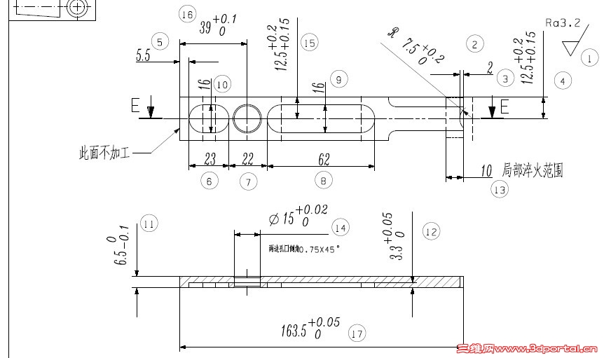

[求助] 这个零件怎做夹具批量生产
发表于 2011-10-29 12:22:27 | 显示全部楼层 |阅读模式 来自: 中国江苏苏州
4 _% K3 a/ @; F- K3 A+ J
" m2 u9 ~: T+ @, y& C8 Z2 x0 b那位帮帮忙,这零件怎设夹具做批量生产,谢谢,我们是加工店就有加工中心而于。注:外形激光到位的,只加工头部R7.5跟D15孔跟腰形操。
发表于 2011-10-29 13:08:47 | 显示全部楼层 来自: 中国广东东莞
图纸尺寸界线和轮廓没分开,让人看得比较难受。! D" @) o& e/ p& D# z
这个工件应该不难。关键是15+0.02的孔。如果是大批量生产我建议用模具冲压落料外形、右侧R7.5+0.2凹槽、15+0.02的底孔。小批量的话就用激光下料。
- L* l2 g. u& ~; r! ]9 u铣床精加工15孔和铣两个16腰槽。夹具以左端定位X方向,上边定Y方向。压紧左边5.5、右边长条上表面。
9 `. S5 p, ?8 N) R) l# p; V以上供参考。

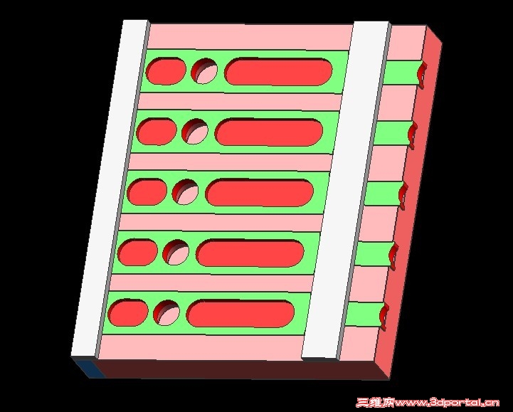

这个零件用加工中心!有些杀鸡用牛刀吧。你们老板真有钱。做2~4块同样镇铁180X160,上面开5个20X6的通槽(pitch 30mm)。在槽的一端种上pin用作端面定位,把工件靠同一边,另外的地方用黑胶固定即可。铣完一个镇铁的5件后换上另一个镇铁的5件加工。同时装卸另一个镇铁的工件。

发表于 2011-10-31 21:24:07 | 显示全部楼层 来自: 中国广东东莞
大哥,能画个图给我看下吗?有点不明白意思。  M' }# ~; }0 U2 d" H2 Z2 E& n* O
lan289073673 发表于 2011-10-31 13:06 http://www.3dportal.cn/discuz/images/common/back.gif
/ V  `1 Q# m, o( h我真不知道怎么说你。下图没有画端面定位块。用黑胶点住后放在铣床上加工。, i0 N7 B: @% ]9 H8 }
现在明白了吗?

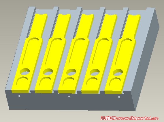

 楼主| 发表于 2011-11-1 15:49:26 | 显示全部楼层 来自: 中国江苏苏州
本帖最后由 lan289073673 于 2011-11-1 15:55 编辑 5 w# h$ f5 \! E2 J
" X: _$ R* y/ Y$ m1 h
[quote]# i, ?  ]2 a5 o$ H: F# m
用黑胶点 j是520吗?我们只有加工中心,没什么铣床之类
6 U0 T! ]! X) k3 b1 r( t9 X做成这样可以吗,就是上面用压板压.红色面为加工面.我们有好多像这种产品,有些全外形都要倒角,不怎做怎样式的夹具 未命名.jpg
5 O& z" c$ d0 s# ~ 22.jpg 像这种两面最大外面都的机倒角
发表于 2011-11-1 18:20:36 | 显示全部楼层 来自: 中国广东东莞
装活卸活是不是繁琐不简便呢?
! S* Y& d! P  i* R: |0 {; |: B4 f5 P
个人见解而已,如果做夹具我也只能像你这样做,但是我可能选择做个靠山,虎钳一个一个夹的方法,通孔和圆弧可以多件一次加工的先做掉,然后就是一个一个铣槽子。
: ?& k: J2 \. n$ e+ wLOCUAS 发表于 2011-10-31 23:46 http://www.3dportal.cn/discuz/images/common/back.gif
+ Q6 O1 O" y& [* k7 Z8 c请您把楼主5楼的贴和我前面的贴看看。我画的图是根据前面的分析结果画的。楼主要快,但没有给宽度尺寸和公差,所以才这样画。本想画一个机械压紧方案(一压二),但没宽度尺寸和公差就没画了。我的方案,通孔和圆弧在前面以加工了,这个夹具只供铣槽用。
发表于 2011-11-1 18:24:36 | 显示全部楼层 来自: 中国广东东莞
本帖最后由 tangcarlos3d 于 2011-11-1 20:30 编辑 4 x( S: H. y9 J. J
用黑胶点 j是520吗?我们只有加工中心,没什么铣床之类5 i, y* |8 A* n; X7 l% [
做成这样可以吗,就是上面用压板压.红色面为加工面.我们有好多像这种产品,有些全外形都要倒角,不怎做怎样式的夹具1963043
) \0 g) B. l5 O7 ^+ t, k! I1963044像这种两面最大外面都的 ...
  n: F- O% B5 Q/ jlan289073673 发表于 2011-11-1 15:49 http://www.3dportal.cn/discuz/images/common/back.gif
& g7 i$ a2 q. l& Y
你的宽度方向有间隙(你没有提供宽度尺寸和公差所以我设计成这样的),不能保证精度。长度方向设计基准盖住了并且没有定位(即可以移动)。想想为什么?
 楼主| 发表于 2011-11-2 11:04:14 | 显示全部楼层 来自: 中国江苏苏州
你好,宽度是25+0.05的,我是想设计一个一次全部加工下来的夹具。麻烦你能否设一个给我看下,传STP档,谢谢

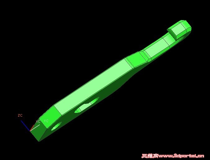

 楼主| 发表于 2011-11-2 11:20:35 | 显示全部楼层 来自: 中国江苏苏州
像这三个图打样,我都是买15MM厚的材料加工好,在反过来飞,在夹虎钳上做的,不知各位有什么好方法,谢谢!
