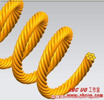

我在一个论坛上看到这个图片,不知道怎么画?

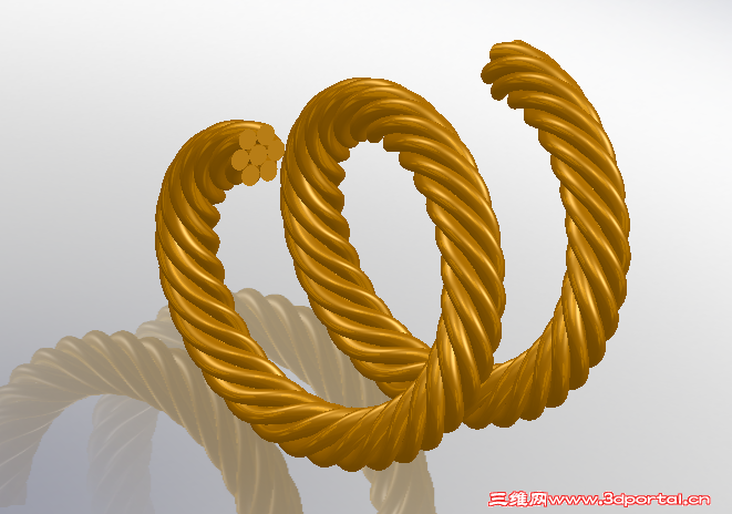

发表于 2011-10-29 14:30:47 | 显示全部楼层 来自: 中国安徽铜陵

螺旋线加扭转扫描。

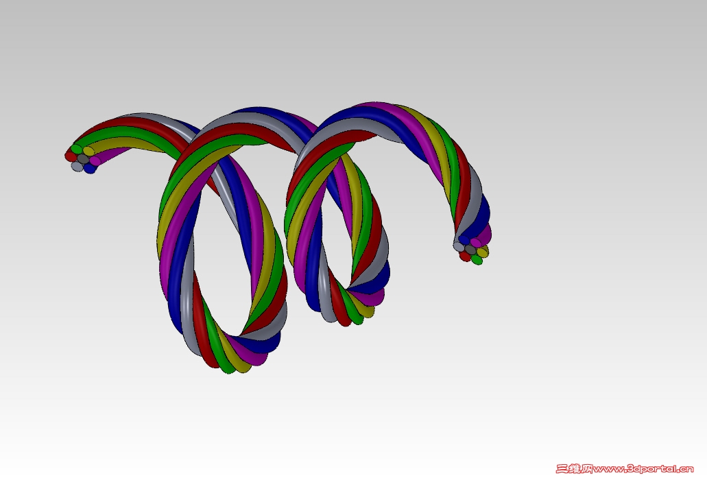

发表于 2011-10-29 18:48:10 | 显示全部楼层 来自: 中国福建福州
以前画过一个类似的(带锥度),文件比较大.

发表于 2011-10-29 21:52:53 | 显示全部楼层 来自: 中国浙江宁波
我做过这个,这个扫描后文件很大,而且软件反应好慢,容易崩溃

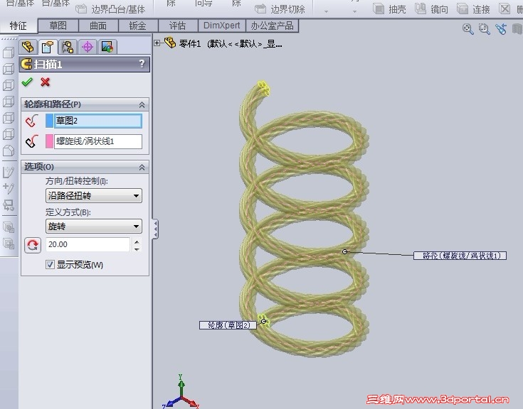

发表于 2011-12-5 20:59:17 | 显示全部楼层 来自: 中国天津
以螺旋曲线为路径扫描,扫描选项中选择沿路径扭转。

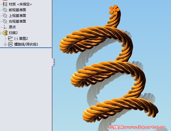

发表于 2011-12-6 09:40:14 | 显示全部楼层 来自: 中国天津
制作过程截图.......
3 x  D, `3 H$ Q0 _9 b
