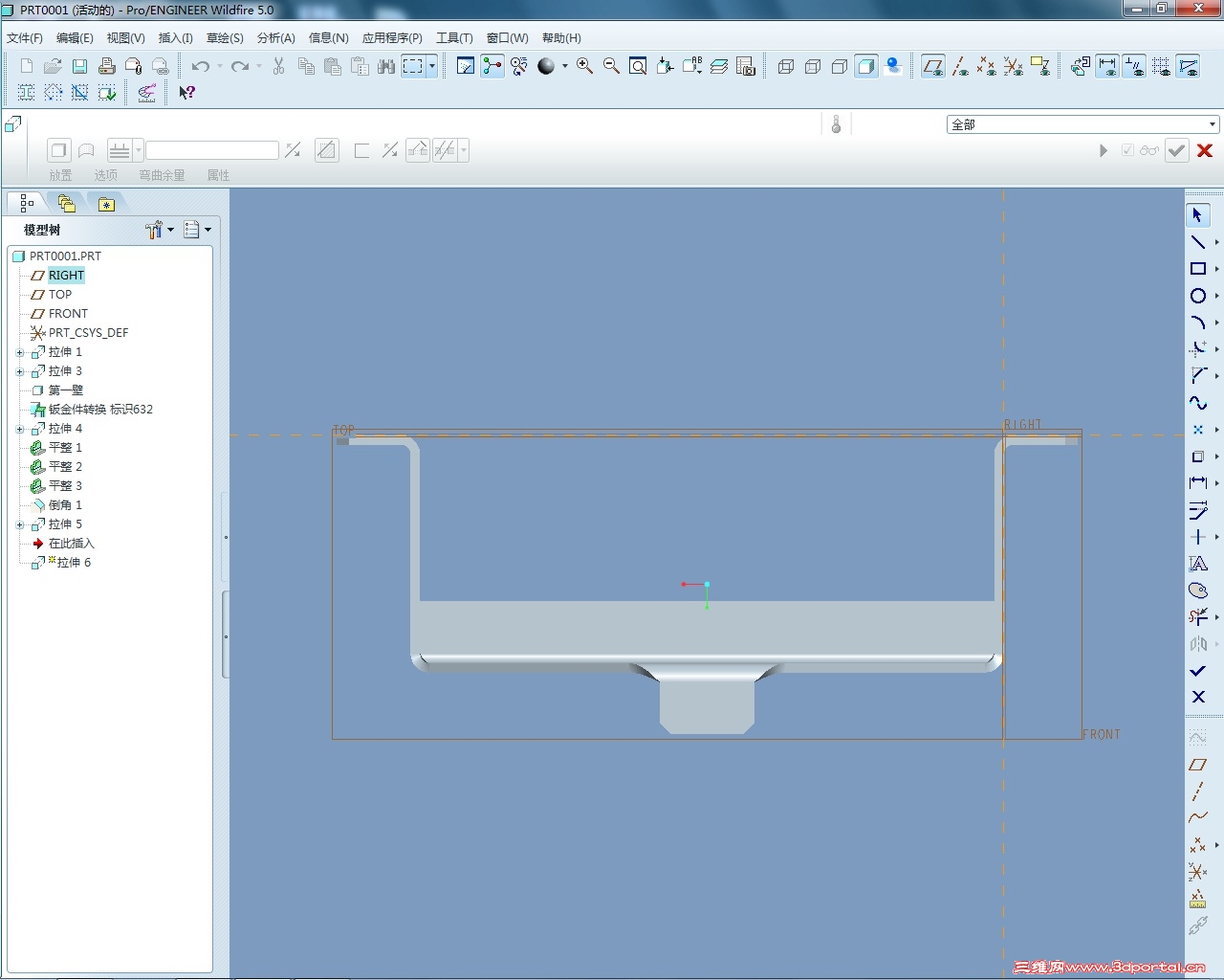

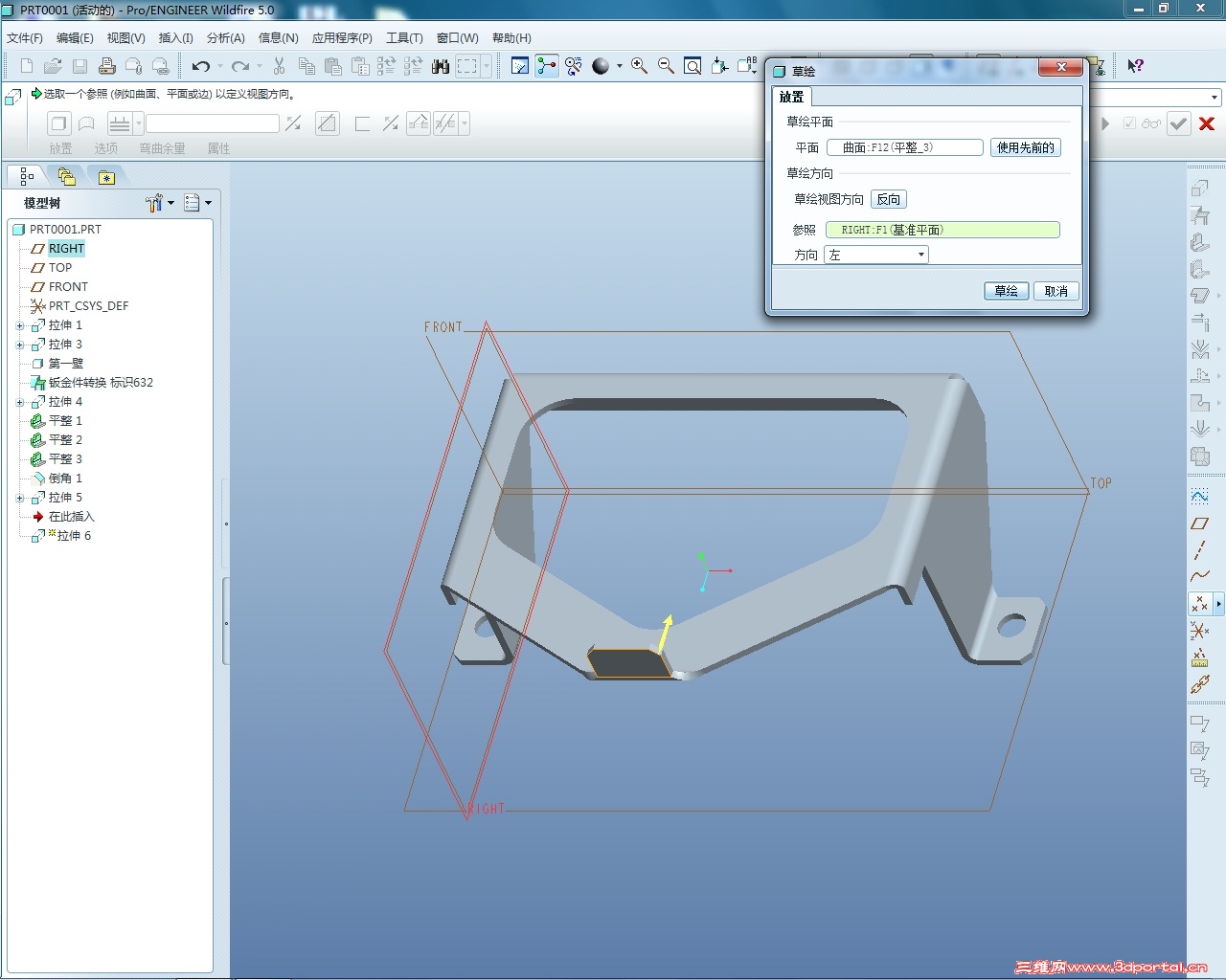

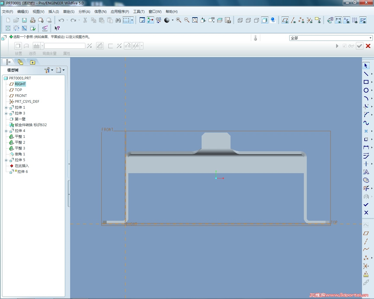

% p) W4 C6 A: o. ^! m7 z如图1,参照方向“向左”,为什么不是得出图3,而是得出图2?只有参照方向“向右”才能得出图3。
5 X" M& R3 a- _, @. W: X另外:参照方向,“向左”“向右”是不是“在左边”“在右边”的意思,还是其他什么意思?
: g) Y8 d8 E4 ?% o0 z           图1:1 i# Z* H1 q) x, `! q3 w

          图2:
% P! n1 H- j3 X( W" x, c# N# } 02.jpg 1 T' m: T4 E9 g
6 Y. W9 \; V( K) [) M  e) C                图3:
# E; }5 \0 |  u+ S6 v+ u因为你选取面后出现箭头是向内的,你选一下“反向”就能得出图3样式。
- J5 T/ Y, D/ e" P' L另外:参照方向,“向左”“向右”是不是“在左边”“在右边”的意思,还是其他什么意思?
1 T8 D9 N& }- v1 ?5 G* [“向左”“向右”是相对于你所选取的面的参照在左边,右边。
发表于 2011-10-29 17:35:41 | 显示全部楼层 来自: LAN
每个基准面都有正面反面之分的,所谓“向左”“向右”说法是指基准面的正面朝左或朝右。其实做的过程中你不必太在意基准面的正面还是反面,当进入草绘后不是你想要的视图时,你可以从菜单“草绘”——“草绘设置”,然后通过向前向后向左向右来设出你想要的视图就行。
发表于 2011-10-29 18:37:01 | 显示全部楼层 来自: 中国广东东莞
3楼回答的很对。
  }/ Z- E/ J& X, b; I4 x在第一图中你选了right面为参考基准,方向向左。也就是说你选中了right面的法向正方向向左,而right面的法向正方向由黄色面表示,也就是说黄色面在左,这就是图2.
; k+ P8 p: j9 z0 ~0 a. k- Q- _在图1中可看到right面的黄色本来在右边,点“向右”就得到了图3。
4 T1 w$ l4 q* B/ {: R8 i3 s6 j" `“参照方向,“向左”“向右”是不是“在左边”“在右边”的意思”不是你说的意思。而是说该面的法向“指向左”或“指向右”。
